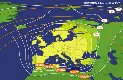

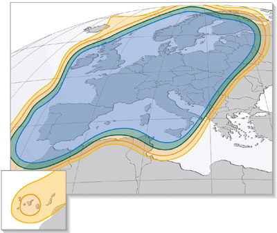

Citaat:
ontvang nu alleen BVN op Hotbird 13E, wat niet echt optimaal is.
dit lijkt me ook na dit plaatje te hebben gezien <img src="/ubbthreads/images/graemlins/confused.gif" alt="" />

zo aan de plaatjes te zien
voor hotbird eirp +/- 35 db
een schotel van 3 tot 5 meter
astra eirp in irak ???? 20 db ????
met 10 meter zou het kunnen lukken ???

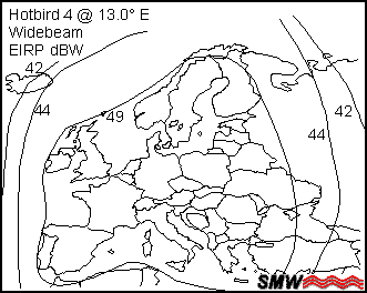

Die Hotbirds hebben ook nog zoiets als een wide beam, en dat wil dan waarschijnlijk wel lukken
groet, skippy2
