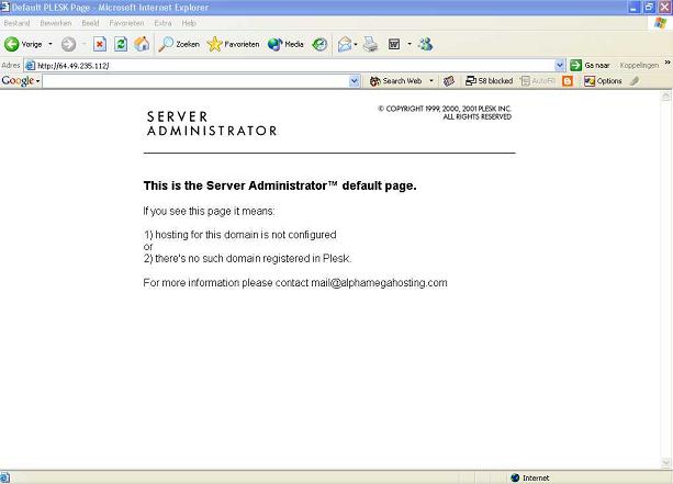

Het is in ieder geval een IP adres van een hosting provider zo te zien, je zou ze kunnen verzoeken om te stoppen met verbinding te maken naar jouw ip toe (open dat ip adres maar eens in je internet explorer o.i.d.) <img src="/ubbthreads/images/graemlins/biggthumpup.gif" alt="" />
Dat heb ik gedaan en ook maar een vriendelijk mail verstuurd alleen die elendeling blijft doorgaan en bijna 3x op een dag kan ik ondertussen mijn router gaan resetten..

De provider die dit allemaal veroorzaakt (ofwel via welke dit gebeurt) is alphamegahosting.com.
Gewoon een abuse mail sturen als admin zou de oplossing moeten zijn.
