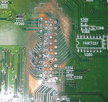

Gast Geplaatst: 30 augustus 2003 Geplaatst: 30 augustus 2003 Hoi, Ik zit met het volgende probleem op mijn 5400 (geen Z versie). Bij het upgraden van de loader L1.36 naar L1.37 is er iets foutgelopen. Ondanks het instellen van de juiste firmware versie 16.0400 in de software gaf deze aan dat dit niet klopte. Om één of andere reden heeft de ontvanger die dan toch gedownload en nadien was het afgelopen. De bootloader die van uit de fabriek is geprogrammeerd is om zeep en het toestel start niet meer op. Het enige wat er gebeurt is dat op het display het volgende verschijnt - - . - - waarbij het puntje steeds knippert. Ik kan ook niets meer downloaden naar de ontvanger want hij neemt de data niet meer aan. Nu heb ik links en rechts al even geïnformeerd en blijkt dat met een JTAG interface die bootloader er weer in te stoppen valt. Ik heb de JTAG interface gebouwd op basis van een Pools ontwerp met een 74HC244 chip en een aantal weerstanden er rond maar verder vind ik niets over het hoe of wat. Op het mainboard is een mini connector voorzien om een Z-Board te plaatsen. Dit is ook al geprobeerd zonder resultaat. Iemand enig idee hoe dit op te lossen valt ? Dank bij voorbaat. <img src="/ubbthreads/images/graemlins/confused.gif" alt="" />

elpelusa Geplaatst: 31 augustus 2003 Geplaatst: 31 augustus 2003 ik heb hier nog wel een z-board liggen kun je wel gebruiken

Gast Geplaatst: 2 september 2003 Geplaatst: 2 september 2003 @Black_64, Ik ben volop bezig met een layout te tekenen voor het Z-Board. Ga toch eens proberen de H2.08 erin te proppen. 199 € is peperduur voor zo'n bordje. Als alternatief heb ik een adres in Aalter (België). Met een aangepaste JTAG en Z-Board zou het kunnen naar het schijnt. In het slechtste geval haal ik de Flash eraf en programmeer die met de juiste soft (B3B). Alleen zijn die adapters van Hi-Lo (eprom programmer welke ik heb) schandalig duur. Kan nog ff duren maar ik laat nog wel iets weten. Groeten.
Gast Geplaatst: 3 september 2003 Geplaatst: 3 september 2003 Ik was gewoon een beetje nieuwsgierig. <img src="/ubbthreads/images/graemlins/blush.gif" alt="" /> De H2.08 erin stoppen gaat zeker niet lukken. Dit is al verschillende keren geprobeerd door medeforumlezers. Ja de flash eraf halen enzo programeren zal wel lukken maar waar haal de inhoud van die flash. <img src="/ubbthreads/images/graemlins/kweetniet.gif" alt="" /> Zeg nu niet dat je een goede humax gaat open schroeven flash uithalen en uitlezen. <img src="/ubbthreads/images/graemlins/shocked.gif" alt="" /> Ik heb er met iemand over gehad die iets meer van elektronica weet en die stelde het volgende voor. Flash uithalen en er een voetje in solderen zo kan je er dezelfde flash(type) insteken alleen in een andere behuizing(vorm). Misschien zijn deze flash-apdapters goedkoper of iets meer bekend. Ik vond het geen slecht idee. <img src="/ubbthreads/images/graemlins/biggthumpup.gif" alt="" /> Grts, Black_64

Gast Geplaatst: 11 september 2003 Geplaatst: 11 september 2003 @Black_64, Ik heb intussen heel het zaakje uitgetekend en klaar liggen om het Z-Board te bouwen. Blijkt dat er een layout van het Z-Board III in omloop is via een tip die ik heb gekregen waarvoor dank. De losse H2.08 loader heb ik hier in een bestand. Wat de Flash chip betreft: die is niet zomaar op een voetje te plaatsen hoor. De pootjes zijn er niet voor geschikt. Kan alleen worden opnieuw geprogrammeerd in een programmer met de juiste adapter. Ik heb een Hi-Lo AL11 programmer en de nodige desoldeerapparatuur maar die adapters kosten handen vol geld (130 Euro is geen uitzondering) Eerst ff proberen met die loader en anders opereren geblazen dus. Ik laat nog een seintje in de loop van volgende week. Nu ff te druk op de job. Groeten.
Gast Geplaatst: 11 september 2003 Geplaatst: 11 september 2003 Hoi, Als het niet lukt kom je maar langs met die humax. Die Humax heb ik 5 min weer werkend. Want het zou zonde zijn dat je de schade groter maakt dan die nu als is. En zo als hieronder moet het dus niet. Bye HobbyMan

Gast Geplaatst: 18 september 2003 Geplaatst: 18 september 2003 @Black_64, De Hummie doet het weer waarvoor dank aan onze vriend Hobbyman. Niks solderen, ook geen JTAG. Gewoon de juiste tools en kennis doet wonderen. Topic closed dus, we kunnen weer kijken. <img src="/ubbthreads/images/graemlins/biggthumpup.gif" alt="" />
