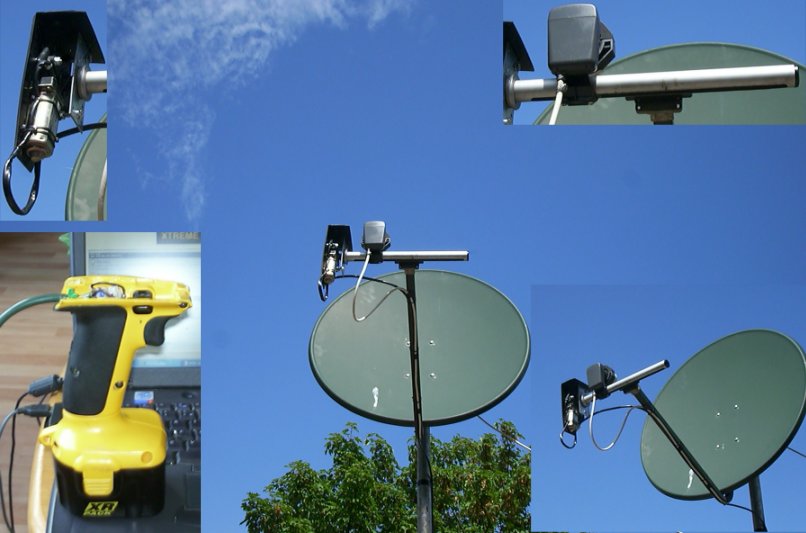

Dit is voor de mensen die afvragen waarom ik de naam gekkenhuis heb <img src="/ubbthreads/images/graemlins/loldev.gif" alt="" />
Ik kwam op het idee om zelf eens iets te maken van ouwe rommel om meer te kunnen ontvangen.
Daarom Gekkenhuis <img src="/ubbthreads/images/graemlins/loldev.gif" alt="" /> de mensen verklaarden mij voor gek en zijden dat het nooit zou werken , maar het werkt dus wel <img src="/ubbthreads/images/graemlins/biggthumpup.gif" alt="" /> en goed ook (mischien iets voor de knutsellaar).
benodigheden:
1. stukkie buis
2. stukkie schroefdraad 35cm lang
3. stukkie kunststof die over het schroefdraad schuift en de lnb kop aan bevestigt word.
4. stukkie tuinslag als overbrenging van motor naar draadeind.
5. stukkie kunststof als afdakkie.
6. paar meter snoer.
7. ouwe schroef machine.
8. motor van een autoruit.
ff prutsen om het in elkaar te zetten en zie het resultaat.

je doet je naam inderdaad eer aan maar ik vind het wel heel vernuftig.
valt dit ook onder de noemer recycling ? <img src="/ubbthreads/images/graemlins/smile.gif" alt="" />

ik ga nu proberen om van een ouwe autokrik met daarop een motor iets te maken om de schotel ook nog verticaal te bedienen.
als het klaar is dan zal ik er ook een foto van plaatsen.

Dit systeem bestaat eigenlijk al heel lang van het merk Irte. Het systeem werkt dan als een soort diseqc systeem met afstandsbediening. Het is niet echt duur dus denk ik dat je het beter kunt kopen. Gekkenhuis heeft daar wat heel erg knaps gemaakt, maar dat is ook erg veel werk geweest:-)
Tox.
het bestaat inderdaad al maar wat is er nou mooier dan ouwe troep die je normaal weg gooit te herbruiken en zo je hobbie kunt uitbreiden.
en het was ongeveer 4 uur werk met het juiste gereedschap. <img src="/ubbthreads/images/graemlins/xyxthumbs.gif" alt="" />
er is nog 1 probleem met dit ontwerp , je moet er wel voor zorgen dat je accu van de schroefmachine vol is.
<img src="/ubbthreads/images/graemlins/biggthumpup.gif" alt="" /> <img src="/ubbthreads/images/graemlins/biggthumpup.gif" alt="" /> <img src="/ubbthreads/images/graemlins/biggthumpup.gif" alt="" />
anders kun je geen andere satellieten zoeken.
maar bij dagelijks gebruik doe ik ongeveer 5 dagen met een volle accu (vier keer per dag overschakelen van satelliet).

Daar zou ik nou even 230v naar toe trekken met een trafootje.
Vind het erg netjes gedaan en leuk ontworpen.
Niet gek helemaal niet gek , Gekkenhuis ik vind het een knap staalje van handigheid , een goed idee, en behoorlijk wat durf om zoiets te fabriceren.
Perfect gedaan , mijn complimenten ! <img src="/ubbthreads/images/graemlins/xyxthumbs.gif" alt="" />

zie ik daar een Mannesmann schroefmachine ? die heb ik ook, alleen maar ellende mee <img src="/ubbthreads/images/graemlins/frown.gif" alt="" />
