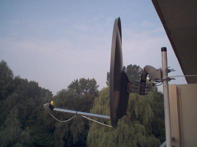

Deze vraag heb ik al eerder gesteld, maar ik ben er nog niet helemaal uit!!
Steeds zie instellingen staan van 52 en 33
Ik heb het hier over de Motor en de schotel stand.
Mijn motor en schotel staan op elevatie 52 (van achter de motor rechts) en de schotel ook rechts 23,5, ik krijg alle sats duidelijk in zicht. Ik prakizeer mij alleen suf <img src="/ubbthreads/images/graemlins/confused.gif" alt="" /> waarom bijna iedereen over links 52 en 33 praat, heb ik gewoon geluk dat ik alle sats zie of zit ik gewoon verkeerd.
Wel wil ik eraan toevoegen dat ik beperkt zicht heb op oost/ west en zodoende van 18 west tot 28,5 oost kan kijken.NSS op 21,5 west zie ik niet meer!!

Ik prakizeer mij alleen suf waarom bijna iedereen over links 52 en 33 praat, heb ik gewoon geluk dat ik alle sats zie
ja dat had ik ook eerst
deze instelling die jij nu hebt kan wel !
ik had dat ook eerst van 28,5 oost tot 15 west
na verandering 52 links had ik ze allemaal !
maar omdat jij nu toch verder niets kan ontvangen is het niet zo erg <img src="/ubbthreads/images/graemlins/grin.gif" alt="" /> (want er stonds iets in de weg)
je heft het en met het ondere op motor hoek > schotel hoek

52 links ja
de pijp wijst naar de vaste paal toe <img src="/ubbthreads/images/graemlins/grin.gif" alt="" />
en niet er van af zoals jou opstelling...
maar het is voor jou opstelling "goed"
omdat je het zicht word belemmert <img src="/ubbthreads/images/graemlins/shocked.gif" alt="" />
jou opstelling is deze ongeveer
(mijn "oude" foto voor conclusie dat die verkeerd stond)
