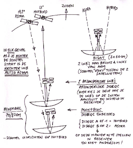

Misschien een domme vraag maar,
is de graden verdeling nu van 0 oost naar nul zuiden dus van links naar rechts ik stel deze vraag omdat als ik achter de schotel sta rechts de astra zit 19.2 oost en links de hot 13.0 oost of denk ik verkeerd geef me eens uitleg hierover aub..... ik
ik hoop dat ik duidelijk ben hierover

Heb hier een mooi plaatje, misschien heb je er wat aan.

het komt erop neer dat het zuiden 0 graden is, hoe meer je naar het oosten gaat, hoe meer de graden oplopen, hoe meer je naar het westen gaat, hoe meer de graden daar oplopen. 0 graden komt immers overeen met de greenwich-lijn die strak door londen loopt. Daarom moeten wij belgen en nederlanders het nulpunt zetten op de sirius (5 graden oost), want wij zitten ongeveer 5 graden ten oosten van londen <img src="/ubbthreads/images/graemlins/biggthumpup.gif" alt="" />
