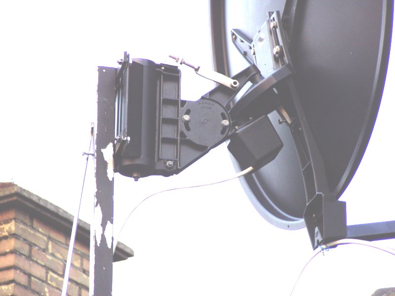

Ikzelf heb me het iets makkelijker gemaakt door allen draaipunten spelingsvrij te makken en er fijnafstellingen op te monteren.
Zie foto:
DB 7000 met Moteck SG 2100 / gregorian schotel 90 cm draaibaar.
