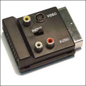

Ik kan het mis hebben maar volgens mij is zoiets helemaal niet nodig
Als je volledige bedrade SCART kabels gebruikt kan je gewoon alles op
alles aansluiten en zodra een apparaat aanstaat wordt het signaal via de andere apparaten naar de TV geschakeld.
Schematisch:
DvD speler
Scart1
Scart 1
Sat ontvanger1
Scart2
Scart 1
Sat ontvanger 2
Scart 2
Scart blokje -> composiet kabel naar tweede TV in andere kamer
Scart 1
TV (eerste)
Mocht je ingewikkeldere dingen willen doe (bijv. sat onvanger 1 kijken
en met sat ontvanger 2 opnemen tegelijk opnemen dan is het een kwestie
van meer scart blokjes toevoegen)
(zie voor scart blokje de bijlage)
In de PC kamer gebruik ik gewoon een mengpaneel (voor 3 geluidskaarten, 2 synthesizers, en een setje met CD speler, tape, radio) voor de output... Altijd goed.
De inputs worden geregeld door een oude versterker die een aparte draaiknop heeft voor de inputs (pu, tape1, tape2, tuner, aux, off). Dat werkt ook als die versterker uit staat (handig dat ouderwetse analoge spul).
De Topfield 4000 tuner heeft een leuke tweede SCART, want als de TF uit staat, geeft hij het geluid niet alleen door naar de volgende scart, maar ook naar de tulpjes. Handig, kan de versterker in de kamer permanent op 'Video' staan, en hoef ik 'm niet om te zetten voor een DVDtje (de DVD speler is dus via de TF doorgelust naar de TV). Je kunt de TF zelfs nog laten opnemen enzo terwijl je een DVDtje kijkt - daar heeft-ie een knopje voor.
Het eniga waar zo'n sony schakelapparaat handig voor kan zijn is als je 8 videorecorders wilt aansluiten, en zo tegelijk veel wilt dupliceren
van verschillende bronnen.
Voor gewoon thuisgebruik lijkt me dit echt flauwekul.
