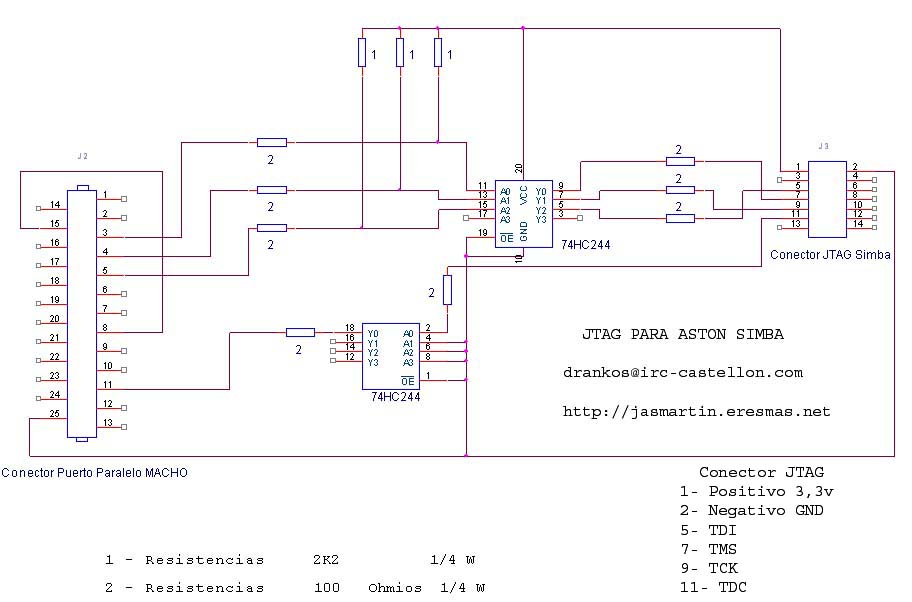

ik heb het model voor de simba bij het aston team vandaan ...nou vroeg ik me af of de ze 1 op 1 is of dat deze net als bij portalsimb. een getwiste kabel ?? wie bied hulp ? wil er graag mee verder ...
onderstaand model heb ik :
groetjes ,,,

OK Satm8,
Ga nu voortwerken aan een nieuw ontwerp van de J-tag.
Ga proberen een exemplaar ineen te knutselencombinatie Multi en J-tag Patel-type.
Je hoort er nog van...
Groeten,Patsat <img src="/ubbthreads/images/graemlins/loldev.gif" alt="" />

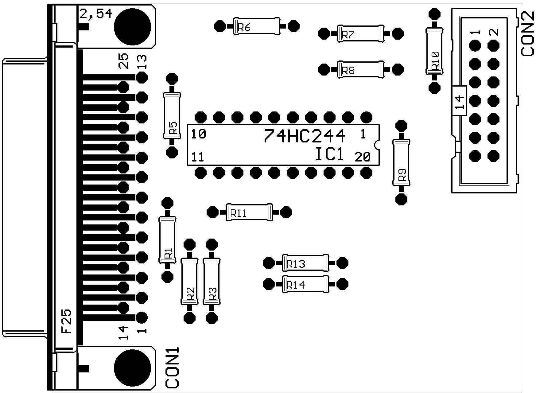

Op verzoek van vele satm8´s,
Mijn manier van J-tag voor een Aston-ontvanger.
Ik draag hier geen verantwoording voor maar probeer iets duidelijk te maken.
Ga proberen te verwoorden in 2 delen.
tip1:zorg dat kabel tussen pc en interface zo kort mogelijk is.
tip2:Markeer aan flatcable de kant van massa zodat men ten alle tijde weet dat men de interface juist aansluit aan board receiver.
Bekijk foto´s RUJA96.
