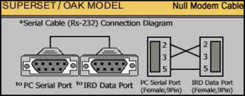

Gast Geplaatst: 23 september 2003 Geplaatst: 23 september 2003 Chelsea voor alle duidelijkheid. -Nulmodem kabelheb je NODIG (2 voruwtjes. Kan je kopen bij je satwinkel) -download Humbox 4.1 op je PC -klik op Edit/options. -Port; compoort instellen(1 of 2) -bij model:5400Z, Sys:ID=20110600 Offset=o en OK -settinglijst openen -reciever op standby -Uploaden (tv icoon) -reciever aan -10 seconden en klaar is kees. Shithappens ID Digital 20E
Gast Geplaatst: 23 september 2003 Geplaatst: 23 september 2003 Idd SHITHAPPENS [color:"red"] SHITHAPPENS [/color] , Chelsea heeft een 24 ipv een 20. Citaat: Nulmodem kabelheb je NODIG (2 voruwtjes. Kan je kopen bij je satwinkel) -download Humbox 4.1 op je PC -klik op Edit/options. -Port; compoort instellen(1 of 2) -bij model:5400Z, Sys:ID=20110600 Offset=o en OK [color:"red"] Model: user [/color] -settinglijst openen -reciever op standby -Uploaden (tv icoon) -reciever aan -10 seconden en klaar is kees. [color:"red"]hhmm bij toch echt niet in 10 sec gepiept gebruik trouwens Xoak bevalt beter [/color] @ Chelsea. Niet op bovenstaande wijze proberen; kan ie echt niet tegen

Gast Geplaatst: 26 september 2003 Geplaatst: 26 september 2003 Bekijk die posting van betamax eens. Hij heeft ook een 24 <img src="/ubbthreads/images/graemlins/smile.gif" alt="" /> Hier alvast een voorsmaakje van die posting <img src="/ubbthreads/images/graemlins/wink.gif" alt="" /> Citaat: De verbinding is standard serial rs232 en geen nullmodem kabel.
FredjeV Geplaatst: 26 september 2003 Geplaatst: 26 september 2003 Ik heb dan wel geen ID maar ik kan me gewoon niet voorstellen dat het op een modem kabel draait. De send van de PC zou toch aan de receive van de ontvangen gekoppeld moeten zijn! Of zit bij de ID geen stadaard RS232 poort op de ontvanger? Ik denk NULL modem. Wie heeft er een en geeft het juiste antwoord! FredjeV Rebox RE8500 V2.11.34
Gast Geplaatst: 26 september 2003 Geplaatst: 26 september 2003 0 modemkabel <img src="/ubbthreads/images/graemlins/biggthumpup.gif" alt="" /> <img src="/ubbthreads/images/graemlins/biggthumpup.gif" alt="" />
Chelsea Geplaatst: 27 september 2003 Auteur Geplaatst: 27 september 2003 Wat is het nu? De een zegt nullmodemkabel en de andere serieel. Mvg
Fredo Geplaatst: 28 september 2003 Geplaatst: 28 september 2003 Citaat: Dit is nou eenmaal de norm FredjeV. Wat anderen er van maken moeten ze zelf weten maar dat is dan niet conform de standaard. Trouwens mijn rooie auto is véél beter dan zo'n ferrari bak <img src="/ubbthreads/images/graemlins/loldev.gif" alt="" /> Getamax wat je vertelt klopt niet nul modem kabel verbind kruislings serieel recht uit de conecters hebben hier niets mee van doen kijk maar in de nen boeken Groeten Fred. AZbox premium , AZbox premium+ , AZbox elite Dreambox 8000 2maal SAB sky 4800 mini , DVB zelfbouw decoder.
Gast Geplaatst: 28 september 2003 Geplaatst: 28 september 2003 Wat mensen in hun kop hebben, zit niet in hun reet, wordt wel is gezegd. Een eenmaal ingenomen stelling krijg je er ook nooit meer uit, zelfs niet met een moker. Kijk naar het plaatje van Bliksem uit GliderV2. Staat daar nullmodem of serial rs232 ? Zijn de connectoren niet 2x female ? Als je niet zeker bent van je bewering, hou dan gewoon je kop. Doen voorkomen dat mensen maar wat staan te liegen hier, maakt de draden onnodig lang en eindigt altijd in oeverloos gezwam. Ik ben niet boos op iemand, maar ik wil wel duidelijk zijn. .
