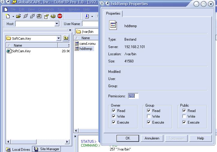

rongogo Geplaatst: 24 september 2003 Geplaatst: 24 september 2003 @ jossie Heb je hem ge cmod naar 755 rongogo
Jossie Geplaatst: 24 september 2003 Auteur Geplaatst: 24 september 2003 heej dus wat is dat commandotje ook al weer... AZbox ME 0,4 Tb en Dreambox 500HD met 1,5Tb + netwerk schijven Popcorn Hour A-110 met 1 Tb Eminent 7071 met 500GB Dreambox 500HD met 1,5Tb aan netwerk schijven PS3- nick name JOSSIE-NL
rongogo Geplaatst: 24 september 2003 Geplaatst: 24 september 2003 Dit bedoel je chmod 755 bestands.naam en in dezelfde direktorie doen. Maar ik zelf doe dit altijd met leap ftp. rongogo
Jossie Geplaatst: 24 september 2003 Auteur Geplaatst: 24 september 2003 bedoel je zo iets....? anders zoek ik wel ff naar dat progje wat jij bedoeld dit is cute ftp Pro: AZbox ME 0,4 Tb en Dreambox 500HD met 1,5Tb + netwerk schijven Popcorn Hour A-110 met 1 Tb Eminent 7071 met 500GB Dreambox 500HD met 1,5Tb aan netwerk schijven PS3- nick name JOSSIE-NL

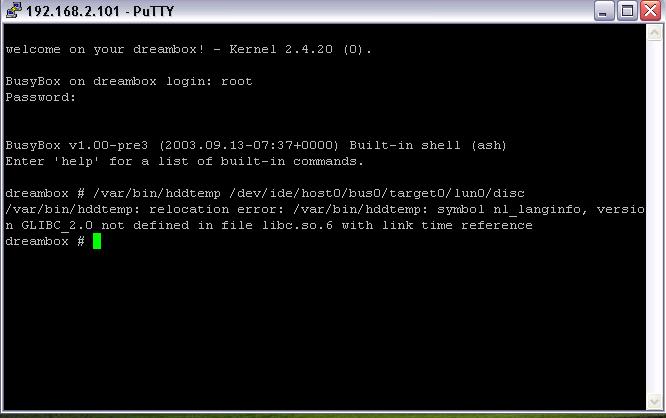

rai Geplaatst: 24 september 2003 Geplaatst: 24 september 2003 Heb de drive inmiddels ruim 2 uur laten draaien en het eindgetal is!?!?!?!? /dev/ide/host0/bus0/target0/lun0/disc: Maxtor 6Y120P0: 62 C Ben beniewd welke getallen de overige krijgen na 2 uurtjes opnemen. De melding die je krijgt komt doordat de file libc.so.6 ontbreekt. ALs je ook links (de browser) ergens al op je system hebt staan, dan zit die file daar al bij. Je moet dan even een script file maken die die file aanroept. Dus: export LD_LIBRARY_PATH=/hdd/links:$LD_LIBRARY_PATH ./hddtemp /dev/ide/host0/bus0/target0/lun0/disc Je gaat dan naar /var/bin en rumt het scriptje waar je deze 2 regels in het gezet. In mijn geval staat die libc.so.6 file dus in /hdd/links.

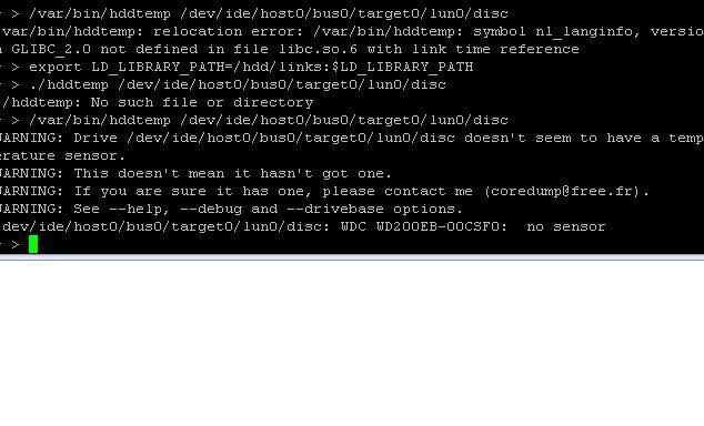

Jossie Geplaatst: 26 september 2003 Auteur Geplaatst: 26 september 2003 het is me gelukt <img src="/ubbthreads/images/graemlins/biggthumpup.gif" alt="" /> @ rongogo zo ziet het dus uit ..Begruipelijke taal.. voor iedereen chmod -R 777 /var/bin/hddtemp chmod -R 777 /var/etc/hddtemp.db Citaat: export LD_LIBRARY_PATH=/hdd/links:$LD_LIBRARY_PATH ./hddtemp /dev/ide/host0/bus0/target0/lun0/disc Je gaat dan naar /var/bin en rumt het scriptje waar je deze 2 regels in het gezet. In mijn geval staat die libc.so.6 file dus in /hdd/links. ik heb die libc.so.6 file opgespoord en in hdd links gezet LD_LIBRARY_PATH=/hdd/links:$LD_LIBRARY_PATH ./hddtemp /dev/ide/host0/bus0/target0/lun0/disc heb ik gedaan foutmelding maar zal wel aan mij liggen <img src="/ubbthreads/images/graemlins/confused.gif" alt="" /> maar bij mij geeft die dit <img src="/ubbthreads/images/graemlins/loldev.gif" alt="" /> GEEN SENSOR <img src="/ubbthreads/images/graemlins/loldev.gif" alt="" /> krijg je met een niet goedgekeurde schijf <img src="/ubbthreads/images/graemlins/shocked.gif" alt="" /> <img src="/ubbthreads/images/graemlins/laugh.gif" alt="" /> zie ook de afbeelding <img src="/ubbthreads/images/graemlins/xyxthumbs.gif" alt="" /> AZbox ME 0,4 Tb en Dreambox 500HD met 1,5Tb + netwerk schijven Popcorn Hour A-110 met 1 Tb Eminent 7071 met 500GB Dreambox 500HD met 1,5Tb aan netwerk schijven PS3- nick name JOSSIE-NL
rai Geplaatst: 27 september 2003 Geplaatst: 27 september 2003 Dat je die foutmelding krijgt als je ./hddtemp doet kan wel kloppen. Je moet dan eerst een cd naar /var/bin doen. Wel jammer dat je een HDD erin hebt zitten die geen sensor zou hebben. Die libc.so.6 hoef je natuurlijk niet perse bij links neer te zetten. In mijn geval stond hij daar al, dus ga hem dan niet 2 maal ergens neer zetten. Als hij dus ergens anders staat kan je ook het path in die export LD_LIBRARY_PATH aanpassen. Jamer dat er nog niet meer zijn die het progje hebben draaien. Ben toch benieuwd of ik de enige ben waar hegt zo heet wordt in die ontvanger. (62 graden na 2 uur opnemen).
