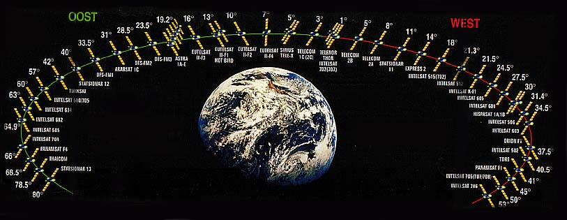

om te beginnen doe je meestal drive to 0
dan weet je zeker dat je op sirius/eutelsat 7 oost zit
(na gelang die is afgesteld)
zo fiets je eerst naar links dan weer dive to 0 en dan fiets je naar rechts <img src="/ubbthreads/images/graemlins/laugh.gif" alt="" />
je weet dan niet of je "goed" zit het is dus aan te raden als je iets gevonden hebt
om met de clack-belt mee te gaan mbt de satposities
dus astra horbird enz enz sirius zo vind je dze het gemakelijkst..
(dus niet gehusseld ben je uren bezig)
zie ook de satellites serie bij zoeken transponders die volgen elkaar op..
