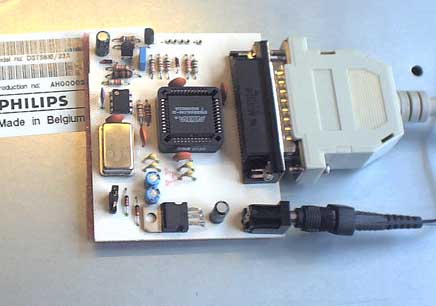

Ik heb een OSLink gekocht van de wel bekende org site.
Nu ben ik al 3 uur bezig dat ding aan de gang te schoppen, maar ik stuit elke keer op hetzelfde probleem.
Zoals ik bij Marc heb gelezen dient het display van de flips zwart te blijven als de OSLink is aangesloten bij het aanschakelen. Nu heb ik hier een DSX6073/03A (van mezelf) en een DSX 7071/03A (van een vriend) die beiden gewoon een display hebben na het aanzetten. Dit zou betekenen dat de "stekker" niet goed is aangesloten, maar welke stekker wordt bedoeld.
Ik heb inmiddels alle testjes van de site van de leverancier gedaan en de OSLink doorloopt ze op één na perfect. Alleen de weerstand tussen pen 1 en 2 is 0 i.p.v. de voorgeschreven 2200 ohm.
Ik heb ook mijn eigen deco al opengeschroefd en de OSLink er langs de bovenzijde aangesloten, omdat ik misschien dacht dat de pennen te kort konden zijn.
Zijn er mensen die dit verhaal kennen en misschien een oplossing hebben of moet ik het geheel naar de leverancier terugsturen ?
Alvast bedankt voor de hulp.
Groeten Sander

Hoi Marc,
Ik heb de procedure gevolgd, zoals jij deze op je site hebt.
Dus:
Citaat:
Start het programma op. Sluit de Oslink aan, en zet de spanning (7,5V) op de oslink, daarna zet je de hoofdschakelaar van de ontvanger aan. Het is normaal dat het display van de ontvanger niet brandt. Als het display wel brandt is de stekker niet juist aangesloten.
Het 180 graden draaien van de OSLink lijkt me een beetje onwaarschijnlijk. Er zit nl. een connector op die wezenlijk een ruimte heeft tussen de 4 en 1 pennen.
Omdraaien lijkt zo onmogelijk omdat dan de connector niet meer past. Bijgaand een foto van de site van de leverancier en ik heb hem identiek aangesloten.
Het lijkt erop dat het aan de OSLink ligt, maar het vreemde is dat dat de testjes wel goed gaan.
Zijn er misschien nog andere suggesties, anders ga ik morgen wel kontakt zoeken met ze.
In ieder geval bedankt voor de reaktie.
Groeten Sander

Als je de decoder uitschakelt (met de knop) en je hebt de Oslink in je hand met eerst de voedingskabel aangesloten (werkend) en vervolgens de paralelle kabel en je steekt dan de Oslink in de juiste gaatjes onderin de decoder dan is de volgorde juist. Pas dan zet je de hoofdschakelaar van de decoder aan en moet het display zwart blijven.
@Crest, zelfs als je de oslink zonder printerkabel en voedingskabel op de philips prikt en je zet dan je decoder aan moet het display al zwart blijven (daarnet getest) En dit lukt bij Sander ook al niet.
Zal dan toch in de oslink zelf iets niet goed zitten denk.

Hoi Crest,
Ik heb er zowat met mijn neus ingezeten. Visueel is alles in orde. Echter hij doet niet wat ik wil.
Bovendien lopen de testjes ok en is het bij 2 ontvangers hetzelfde probleem.
Ik heb de leverancier al een mailtje gedaan, dus even afwachten.
Groeten Sander

Goedemorgen Mensen,
Zojuist heb ik op het forum van de leverancier het volgende gelezen;
Citaat:
Helaas moeten we constateren dat de momenteel meegeleverde pennen iets korter zijn dan de pennen die we in het verleden leverden.
Het kan dus voorkomen dat de pennen tijdens het flashen opeens geen goed contact meer maken.
Houdt het oslink tijdens het flashen dus vast of leg er iets op.
Natuurlijk zullen we trachten weer de langere pennen te verkrijgen.
Het lijkt er sterk op dat dit toch het probleem moet zijn.
Ik ga wel iets in elkaar knutselen en het opnieuw proberen.
Ik houd jullie op de hoogte.
Groeten Sander

Goedemorgen,
Het pennenprobleem was toch niet het euvel.
Ik heb hem teruggestuurd en ik heb inmiddels vernomen dat een onjuiste weerstand op de print het probleem is geweest. Kan gebeuren.
Ik zal hem een dezer dagen wel weer terug krijgen en hoop er dan mee aan de slag te gaan.
