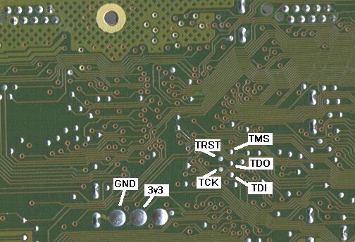

Ik wil eens proberen of ik een defecte strong leven in kan blazen met een J-tag. Zijn er mensen die mij kunnen assisteren, willen meedenken of op een andere manier goed kunnen ondersteunen, dan hoor ik het graag.
Voor zover ik het kan bekijken zijn dit de jtag aansluitpunten die op onderzijde van de strong te vinden zijn.
(zie foto uit bijlage)

Bedankt voor de link, ik zal het eens in de gaten houden. Helaas is het echter wel zo dat in deze receiver een compleet andere chip gebruikt wordt, ik vrees dat ik er niet zo gek veel aan zal hebben.
@Vreeswijk
Het gaat mij om het totleven wekken van een strong welke ik tot nu toe alleen kon redden door de flashroms van de print te trekken en opnieuw te proggen.

Het lijkt dat ik contact krijg met mijn strong, ik heb ehter nog geen tooltje gevonden waarmee ik makkelijk maar mijn strong kan babbelen.
Mocht iemand ergens de nodige jtag tools op het net weten te vinden of anders veel info hebben over jtag, dan hoor ik het graag, ik ben vooralsnog compleet jtag leek.

Deze tools had ik alreeds gevonden, ze lijken alleen specifiek toegespitst op de xsat receivers. Ik heb iets universtelers nodig. Ik heb al wat gevonden, maar dat is moet weer op een NT machine draaien of een iets wat onhandig dos spulletje.
Meer info is altijd welkom.
Satq

Hmm, ik was in de veronderstelling dat ik met JTAG sc2000 contact had, maar dat hij de bewerking afbrak. Helaas blijkt het dat er toch niet gebabbelt wordt met de strong.
SC2000 lijkt wat met de LSI 64108 temaken te hebben, maar het is me niet duidelij wat, ik heb het idee dat die SC2000 gewoon een andere chip is, maar ik ben nog maar net in deze materie gedoken.
Ik zal mijn jtag nog eens controleren.
Oops, het het blijkt dat ik was vergeten RESTEn hoog te maken, nu babbelt er wel iets, maar helaas heb ik alleen nog maar receiver specifieke programma's die dus niet de juiste chips zien.

Bedankt voor het berichtje Maximilian, ik heb al de nodige programma's bekeken, ik denk dat ik met JTAG Operator eventueel wel uit de voeten kan, alleen ontbreekt het op dit moment nog aan een handleiding.
Ik stoei nog lekker even door, mochten er belangstellenden/mede-knutselaars zijn die hier de nodige kaas van hebben gegeten, dan hoor ik het graag.

De LSI 64108 babbelt wel met mijn jtag, dat werkt allemaal wel, ik heb alleen nog een tool nodig om de firmware, of alleen de BFC0 data er in te zetten, dan kan hij weer benaderd worden met de loader.

Ik heb contact gehad met een van de mannen van het xsat team, deze persoon lijkt mij de juiste voor deze uitdaging. Ik heb op dit moment contact met de CPU, maar de flashchip kan ik niet benaderen, het contact loop vermoedelijk slecht doordat de JTAG is voorzien van een 74HCT244 en niet van een HC type. Ik zal deze week even een ander buffer IC halen wat wel goed op 3v3 werkt.
Ik hoop dat ik dan wel contact krijg met de flashcip, zo niet, dan zie ik het somber in.
Wederom zijn tips van hart welkom.
