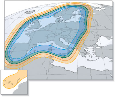

wel eens gehoord van een Footprint deze staat voor astra gericht op europa..
dus helaas niet te ontvagen vanuit brazillie <img src="/ubbthreads/images/graemlins/frown.gif" alt="" />

In het tijdschrift 'Tele Satelliet Internationaal' van deze maand staat een artikel van 'Cristian Mass' over een man die in Rio Negrinho (26°27'53" Zuid -49°29'42" West) die Astra ontvangt met een 8 meter
mogelijk is dit te overwegen <img src="/ubbthreads/images/graemlins/loldev.gif" alt="" />
gust
Ik heb ooit (volgens mij in het programma van Dr.Dish) jaren geleden een rapportage gezien van iemand in Brazilië die tegen de wetten in enkele analoge zenders van de Hotbird en Astra kon ontvangen.
Hiervoor had hij met een groep mensen een reuzeschotel van vele meters gebouwd.
De ontvangst was net zo grillig als bij terristriale ontvangst tijdens een hogedrukgebied ver buiten het ontvangstbereik van een zender.
Bovenstaande kwam op mij zeer overtuigend over.
Je moet overigens wel zéér ver gaan in je hobby om je hieraan te wagen.
In Zuid Amerika zijn verder wel mogelijkheden om diverse (overigens geijkte) Europese zenders te bekijken.
