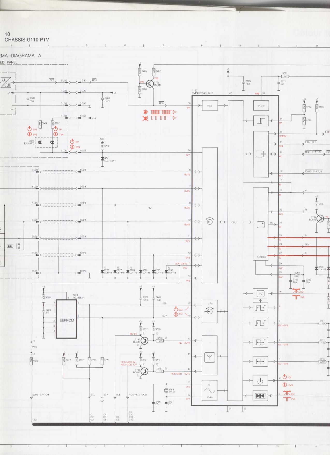

voeding hersteld maar rood led blijft branden
gaat niet in standby
blank raster geen beeld nog geluid
1 Voedings kit aangebracht 148 v ok met lamp
2 lot vervangen hs ok 148 v ok alle andere spanningen tevens ok
3. beeldbuis licht op
4. resultaat blank raster
5. geen geluid enkel lichte ruis ook geen beeld dus
6. beveiligings circuit rail 12 v audio vervangen 2 * smd transistor
7. toestel is niet te bedienen en ja led blijft rood thans werkt het toestel bij aanzetten en led blijft rood
8. led geeft geen code aan blijft constant branden
9. reed ir ontvanger vervangen zelfste
10.upc vervangen door andere maar nog altijd zelfste (upc mss ook defect was niet nieuw)
Test of er 5 volt staat op pin 33 van de processor
Het lijkt op een Power On Reset defect POR.
Als het goed is en ook de 14 volt uit de Lijneindtrap is aanwezig, dan moet je ook maar eens een lege Eeprom erin zetten.
Laat ook het Teletekst module eruit !!
