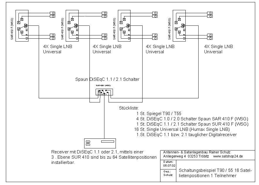

hallo,
wie is er bekend met het aansturen vna meer dan 4 lnb's zonder de welbekende 12v te gebruiken ik heb bergepen dat een ontvanger met dis 1.1 of 2.1 dat kan ik ben zelf in het bezit van de echostar 808 via ik heb 3 vam deze ontvangers
maar daar staat de nieuwste software op die zegt dat er dis 1.2 op staat is dit misschien de oorzaak dat ik niet meer lnb's kan aansturen wie kan mij helpen of weet desnoods een merk ontv die dat wel kan
mvg
korrie

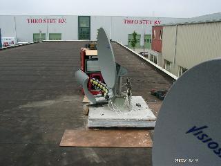

ik heb een wavefrontier met 10 koppen en een losse schotel voor hisp aangesloten op een dreambox met, 4 blikjes diseqc 1.0 en dan aangesloten op een spuan diseqc 2.0 de spaun verzorcht de cascade schakeling wat dat ook mag wezen maar de spaun heb je echt nodig zelf heb ik er maand naar gezocht
groetjes
peeren <img src="/ubbthreads/images/graemlins/xyxthumbs.gif" alt="" />
