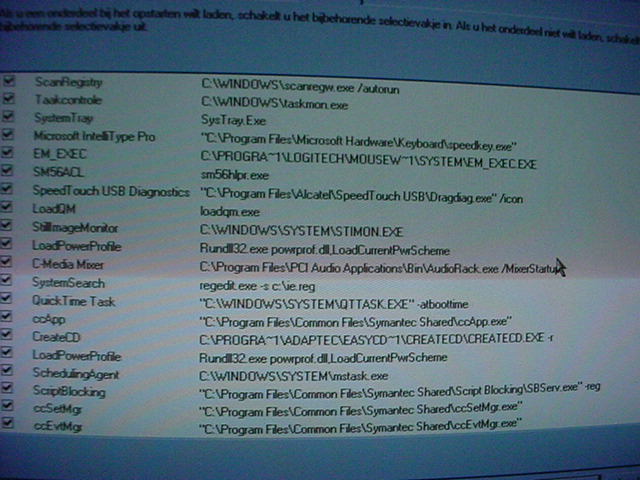

ozzo zou jij mij kunnen helpen dmv foto`s van mijn beeldscherm welke dat evt zou kunnen zijn? ik zal de fotos bijvoegen
zie ook mijn vraag in windows " wie helpt mij "
Dit is een beetje moeilijk te lezen IMO. Maak eens een 'normale' screendump van je scherm. Dat doe je door op "Print-screen" te drukken als het Window waar je een afbeelding van wil maken actief is of door Alt+Print-screen te drukken als je alleen een afbeelding wil maken van het window waar je in bezig bent.
Door een fotobewerkingsprogramma (bijv. gewoon Paint) te starten en daar het plaatje in te plakken ("Ctrl"+"v" drukken) kun je hem opslaan (liefst .jpg of .gif) en dan uploaden naar de S4A server. Dan is het voor iedereen iets beter te lezen. Het onderste deel lukt nog wel trouwens, maar vooral bovenin worden de letters een beetje moeilijk te lezen.

Zo te zien draai ook jij Norton AV. Dat is tevens de oorzaak van je probleem denk ik..
Vink alles m.b.t. Anti virussoft eens uit en start dan op (zonder Kabelmodem/ADSL/etc. zodat je NIET op Internet komt) en kijk wat ie dan doet.

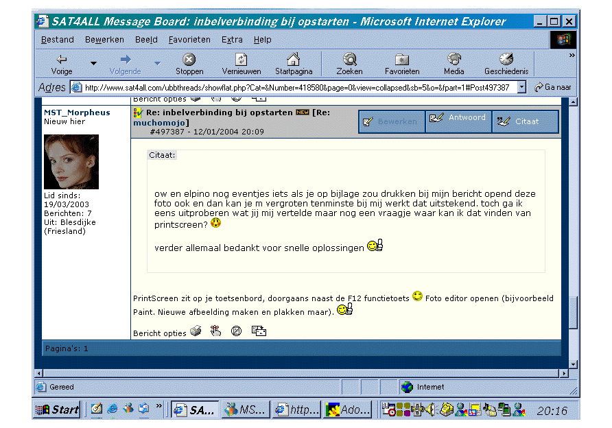

ow en elpino nog eventjes iets als je op bijlage zou drukken bij mijn bericht opend deze foto ook en dan kan je m vergroten tenminste bij mij werkt dat uitstekend. toch ga ik eens uitproberen wat jij mij vertelde maar nog een vraagje waar kan ik dat vinden van printscreen? <img src="/ubbthreads/images/graemlins/blush.gif" alt="" />

PrintScreen zit op je toetsenbord, doorgaans naast de F12 functietoets <img src="/ubbthreads/images/graemlins/wink.gif" alt="" /> Foto editor openen (bijvoorbeeld Paint. Nieuwe afbeelding maken en plakken maar). <img src="/ubbthreads/images/graemlins/xyxthumbs.gif" alt="" />
hihihi dom dom dom ik wist nooit waar die knopjes voor waren <img src="/ubbthreads/images/graemlins/blush.gif" alt="" />
maar t is gelukt nu zie bijlage
