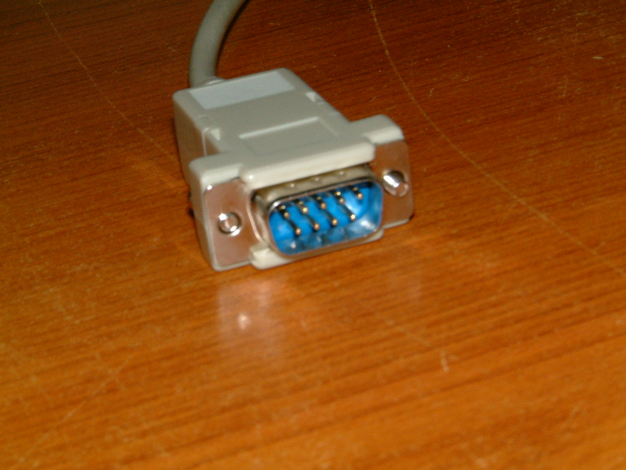

Gast Geplaatst: 7 oktober 2003 Geplaatst: 7 oktober 2003 hallo nog even een vraagje ,welke serielekabel moet ik gebruiken ? ik heb een vermoeden dat de kabel het niet doet ,want als ik de reciever niet in de stanby zet , krijg ik de zelfde melding .kan iemand mij een foto of info geven over de serielekabel ? of moet ik de com1 gebruiken om flash te laten werken ? en als dat zo is hoe kan ik dat dan veranderen op xp/ zo eerst genoeg gevraagt <img src="/ubbthreads/images/graemlins/xyxthumbs.gif" alt="" /> groetjes wim
Bazel Geplaatst: 7 oktober 2003 Geplaatst: 7 oktober 2003 het moet een 1 op 1 kabel zijn geen ull-modemkabel dus een gewone seriele verlengkabel  groeten Bas DM 800hd, Visiosat Bisat G4 13, 19.2, 23.5 en 28,5
Gast Geplaatst: 7 oktober 2003 Geplaatst: 7 oktober 2003 je gebruikt een gewone 9pins seriele kabel  Ik heb m in com2 werkt perfect !  Gr. Freddy. <img src="/ubbthreads/images/graemlins/grin.gif" alt="" /> <img src="/ubbthreads/images/graemlins/grin.gif" alt="" />
Gast Geplaatst: 7 oktober 2003 Geplaatst: 7 oktober 2003 sorry beetje te groooooooooootttteeeeeee foto ooops ! Â <img src="/ubbthreads/images/graemlins/smile.gif" alt="" /> Gr. Freddy. <img src="/ubbthreads/images/graemlins/grin.gif" alt="" /> <img src="/ubbthreads/images/graemlins/grin.gif" alt="" />
Johan45 Geplaatst: 7 oktober 2003 Geplaatst: 7 oktober 2003 Â Citaat: sorry beetje te groooooooooootttteeeeeee foto ooops ! Â Â Ik wist niet dat een serieele kabel van de Mastera zo groooooooooooooooot is. <img src="/ubbthreads/images/graemlins/loldev.gif" alt="" /> Vult u rustig aan !!!
Gast Geplaatst: 7 oktober 2003 Geplaatst: 7 oktober 2003 haha, goed gezien! Â Daar zit inderdaad ook geregeld mijn mastera aan vast ! (wel minder nu met emu) Â Gr. Freddy. <img src="/ubbthreads/images/graemlins/grin.gif" alt="" /> <img src="/ubbthreads/images/graemlins/grin.gif" alt="" />
