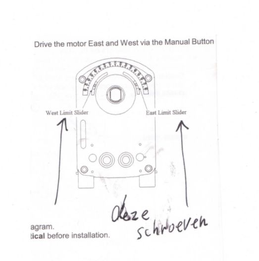

hallo, aan de onderkant zitten 2 limietschroefjes,deze moeten in de uiterste stand staan .controleer maar even ...zie bijlage foto van de disecmotor. <img src="/ubbthreads/images/graemlins/biggthumpup.gif" alt="" />
