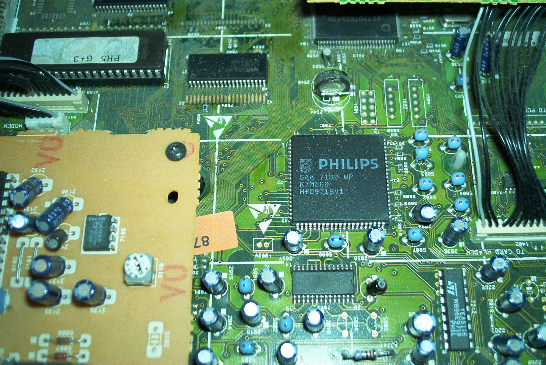

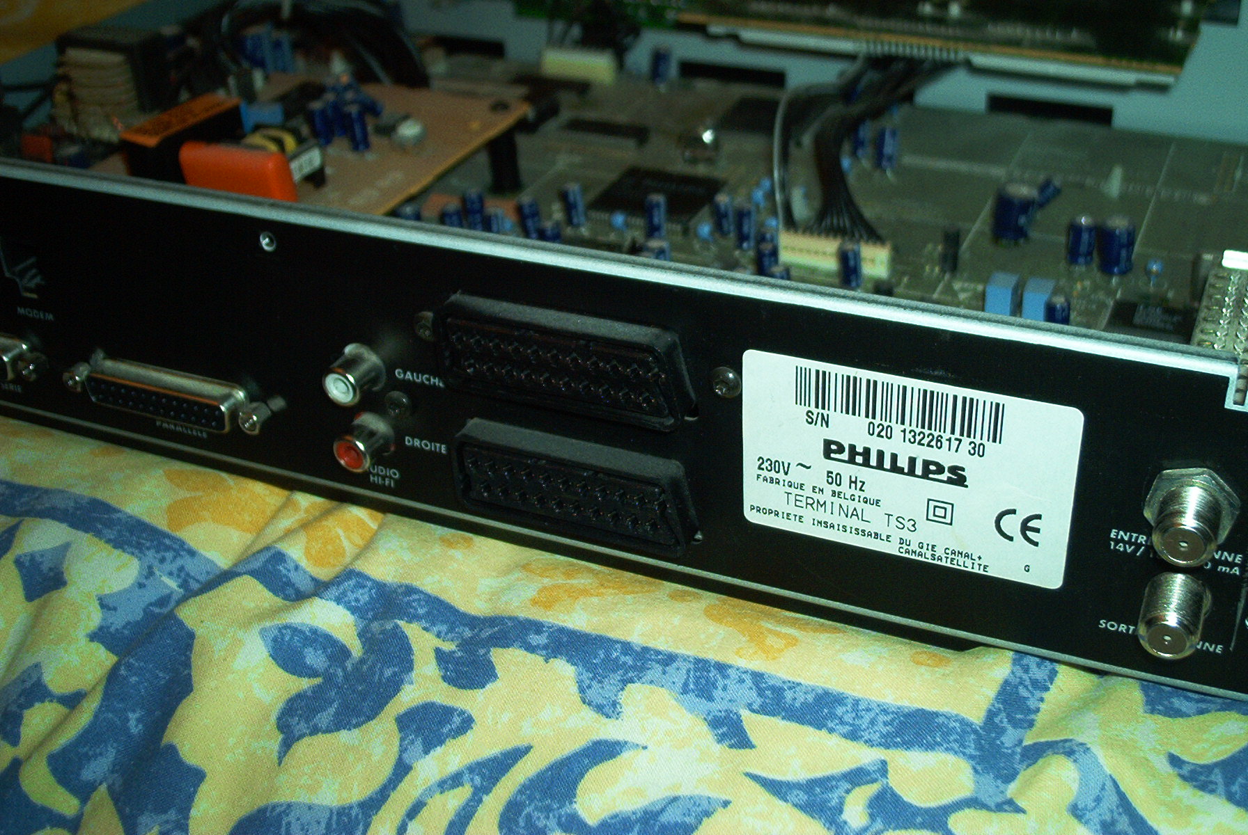

Ik zit ook al een tijdje te spelen met deze ontvanger.
Even voor de duidelijkheid, het is een franse canalsatellite ontvanger die er uit ziet als een strong8000.
Op de achterkant staat Philips terminal TS3, op de onder een groene sticker met nr.97184d en met declink DSI185C/19/V13005.
Hij lijkt hardwarematig aardig op de DST5816/03 later kwam ik er achter dat hij bijna het zelfde is als de Pioneer ts3(bct-1310 enz.)
Nu heb ik er op aansluiting 1502 op de print een aansluiting gemaakt voor oslink, dit gaat redelijk.
Ook is hij op aansluiting 1501 te benaderen met jtag.
De eeprom wil gewoon met declink.
De kanalenlijst zit in een flashrom, die is te benaderen met oslink(software oslink moet wel iets aangepast worden.)
De firmware zit in een eprom 27c800, deze kun je wissen en opnieuw programeren, of ombouwen en er een flashrom in zetten( 29f800), zie ook pioneer ts3.
Dan de firmware ,ik heb ergens gelezen dat de pioneer tr3 firmware niet op de philips ts3 werkt ,zover ik weet zijn er kleine hardware en software verschillen, (andere dsb recever ic,andere memory map, andere A/V switch)
De firmware van de pioneer zal wat veranderd moeten worden om op de philips de kunnen werken.
