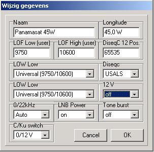

Nu is de Xtreme ingesteld op USALS en de LNB is een goedkope 0,7 db van het universele type.

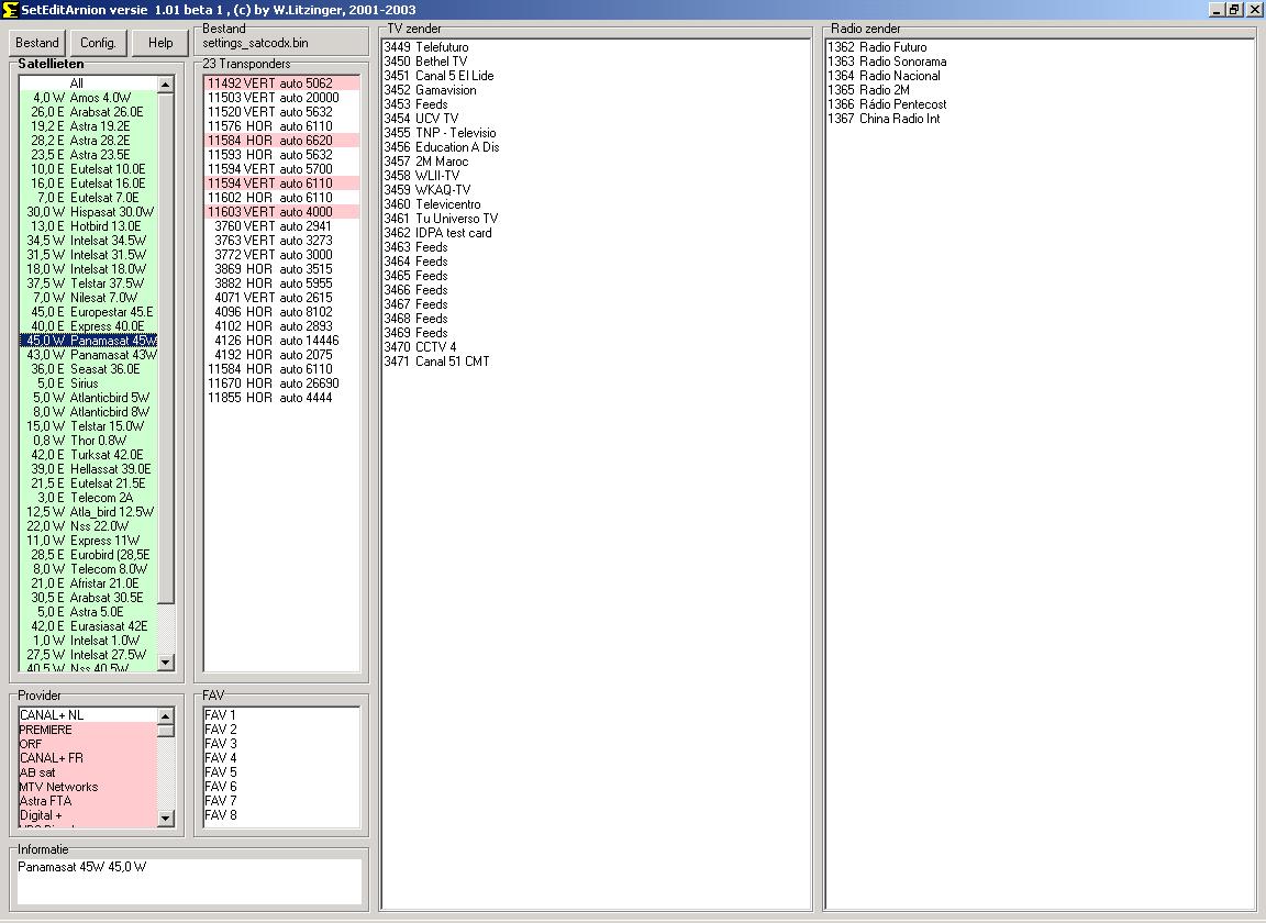

Als ik afstem op bijvoorbeeld PANAMSAT 1R (315.0E - 45.0W) dan heb ik alleen ontvangst van kanaal CCTV 4 (11670, 26690)
Dit is dus een zender in de KU-band en ik kan me voorstellen dat er op andere KU-band transponders op dat moment geen uitzendingen zijn echter via www.satcodx.com kan ik zien dat er ook zenders actief zijn in de C-band.
Weet iemand wat ik moet instellen in het scherm van de LNB instellingen zodat ik ook de C-band kanalen kan ontvangen?
Behalve een goede instelling van jou ontvanger moet je hem ook nog c band signalen aanbieden.
Dat betekend dat je een schotel van 1,8m of meer moet hebben en een c band lnbf of corotor met losse c band lnb.

Andere LNB? Ik dacht dat zo'n universele LNB juist te schakelen was tussen KU naar C-band ontvangst.
C band signalen zijn inderdaad veel zwakker dan ku band.
Een eirp van 50 dB is voor ku heel normaal, terwijl 40 dB meer een gemiddelde waarde is voor c band.
De c band zit op een totaal andere frequentie +/- 4 ghz terwijl ku rond de 11 a 12 ghz zit.
Dat betekend dat c band golven ongeveer 3 keer zo groot zijn als ku golven en die passen niet door die kleine ku golfpijp.
