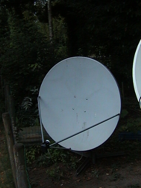

Ik heb vandaag een witte kunstof schotel gekregen van 1.2mtr en het enigste wat erop staat is MOLD made in the U.S.A 1.2 en van achteren lijkt het op een honingraat en er zitten 3 stangen voor de LNB op.
Weet iemand wat voor 1 het is en of het wat is.
En kan mijn SG2100 ermee over weg want ik denk zelf dat die iets te zwaar is.

Net nog even goed gezocht met Google en daar kwam uit dat het een SMC Channel Master AZ/EL Cap Mount is.
Weet iemand of deze nog bruikbaar is of er iets meer over te vertellen?

Met een polarmount erbij en een actuator heb je een van de mooiere draaibare schotels. Leuk kado om te krijgen. <img src="/ubbthreads/images/graemlins/laugh.gif" alt="" />
Hij is wel al 8 jaar oud en is gebruikt in een recreatie park voor analoge ontvangst.
Kan mijn SG2100 hier mee overweg zonder polarmount,zoniet kan ik die dan makkelijk ergens kopen?

Ik zou eens rondvragen bij de locale schotelboer. Hoeveel een losse polarmount kost zou ik niet weten. Zonder polarmount zou ik het niet eens proberen. Zo'n schotel weegt iets van 15kg, dat gaat een diseqc motortje niet trekken lijkt me. Los van dat hij op een dikkere mast dan normaal moet.
Als je op "channel master" zoekt dan kom je genoeg topics tegen in dit forum.

De schotel alleen is 9,6 kilo.
Kan ik deze met een polermount aan de gang krijgen met mijn SG2100?

Er werd al eens eerder hier gevraagd of er een losse polarmount te krijgen (te bestellen) is voor de Channelmaster en dat kan dus niet.
