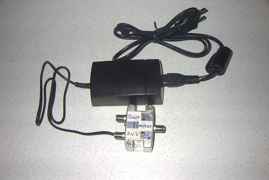

hallo danny, de fout ligt aan de motorstroom, deze is te hoog, dit is een veel voorkomende fout.de tuner kan de piekstroom van de diseqmotor niet leveren,met gevolg dat de stroombegrenzing in werking gaat treden en de lnb spanning van 13 of 18 volt wegvalt.ik heb hiervoor een oplossing bedacht, kijk maar eens!! deze adaptor levert nu de stroom naar de motor i.p.v.de tuner ,zie de foto op de BIJLAGE <img src="/ubbthreads/images/graemlins/biggthumpup.gif" alt="" /> <img src="/ubbthreads/images/graemlins/xyxthumbs.gif" alt="" /> (zie ook 2de hand.nl rubriek sat receivers)
