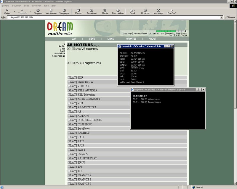

Hoi,
Voor met tuxvision op te nemen moet je de DB aanzetten en naar het programma zappen wat je op wilt nemen.
Daarna met tuxvision opnemen.
Met de computer via de webinterface van de DB. Met internet explorer IP DB invullen (Adres : http//???.???.???.???/ )
Op "ZAP" klikken, de rest spreekt voor zich.
Nadat een programma aktief is, voor gegevens op epg of si klikken zie plaatje.
