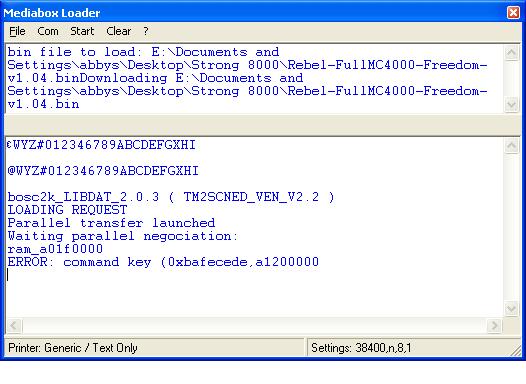

ik heb een (nieuwe) strong 8000 aangeschaft (zonder c+kaartje)
Nu krijg ik dus zonder officiele kaartje ook de FTA zenders niet.
ik heb al rondgezocht en heb verschillende (goede) sites bekeken waar het een en ander wordt uitgelegd. Naar mijn idee heb ik alles GOED doorgelezen, maar toch krijg ik GEEN andere firmware in mijn strong
Ik krijg namelijk een error nadat ik op start klik
ZIE bijlage
Wie weet wat ik verkeerd doe, is er wat aan te doen???
of moet ik toch maar een officiele kaartje aanschaffen om de FTA-zenders te zien (het gaat mij PUUR om de FTAzenders)

dit is geen 8000 maar een 8100
hij is niet stuk je moet er een andere fw in zetten

het is inderdaad een 8100, alhoewel er 8000 op de "goldbox" staat.
Ik heb nu gelukkig andere firmaware erop (srt 8100 multicam - nederlands v2) en alle FTAzenders kan ik bekijken <img src="/ubbthreads/images/graemlins/biggthumpup.gif" alt="" />.
