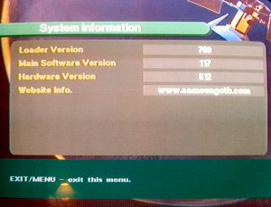

Het inderdaad een Samsung 9500A ci en ik heb een foto van mijn menu gemaakt.
Ik hoop dat je er wat aan heeft.
Groeten Vonnie
Aha daar komt de aap uit de mouw om het zo maar is te zeggen, de versie 129 op de astra is geschikt voor de DSR9500 VIA CI, en niet voor de 9500A CI, het komt er dus op neer dat je deze software er dus niet in krijgt...
Weet niet zeker of de 117 die er nu in staat bij jou de laatste software versie is die voor deze sam is uitgegeven, maar waarschijnlijk wel, vandaar die melding!!
