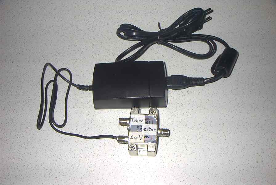

het is een veel voorkomende klacht met deze sg2100 motor n.l de stroom naar de motor en lnb is te hoog waardoor de stroombegrenzing in werking gaat treden met gevolg geen lnb spanning meer.Dus geen beeld!!vooral met een dual lnb waarvan het stroomverbruik bijna 225 mA is.DE motor neemt ongeveer 350 tot 450 mA ,dit is opgeteld minstens 600 mA.Ik heb hiervoor een oplossing gevonden met een disecadapter voor 69 EURO welke deze extra stroom levert.(zie **$*@*%*&^*#** ,rubriek:sat tuners. <img src="/ubbthreads/images/graemlins/xyxthumbs.gif" alt="" />
