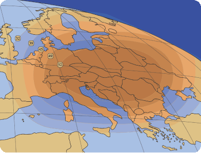

Citaat:
Ik heb alleen problemen met de Amos. Hoe het komt weet ik niet maar hier komt hij wel erg moeilijk door.
@satharry,
Dat ligt waarschijnlijk aan de beam van de Amos 1.
Hoe verder naar het westen des te sneller en meer
volgt de verzwakking van de signalen.
Zie ook het bijgevoegde plaatje van de beam van de Amos 1.
Amos1 Hongarije beam
