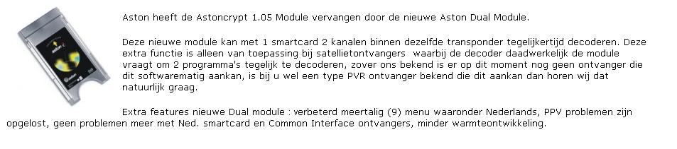

Gast Geplaatst: 26 november 2003 Geplaatst: 26 november 2003 Ik heb op een paar sites gelezen dat ding ding dus met 1 kaart 2 kanalen tegelijk kan decoderen (topfield 4000) maar las op deze site weer iets ,dat het niet zou werken..(receiever moet het softwarematig aankunnen?!?!?!) ci modules klik hier.. url mag niet zie bijlage.. werkt dat ding nu wel of niet in een topfield. en kan je een reloaded ofzo niet patchen voor 2 decoderen.?
Bigfoot Geplaatst: 26 november 2003 Geplaatst: 26 november 2003 Reloaded kun je niet patchen, al weet je nooit wat de toekomst brengt natuurlijk. Verder is er al es iets gepost van iemand die deze cam "dual" werkend had....

Gast Geplaatst: 28 november 2003 Geplaatst: 28 november 2003 Tuner 1 en tuner 2. Of je nou kijkt of niet, het is de bedoeling van de dualcam dat je twee zenders simultaan kunt decoderen. Daarvan kan er toch ook een rechtsreeks de HD in? De software zou nog niet klaar zijn maar heeft iemand het in de Topfield succesvol geprobeerd?

Gast Geplaatst: 29 november 2003 Geplaatst: 29 november 2003 Citaat: ik wil het wel testen... maar helaas krijg ik mijn kaart er niet in... ik moet zo hard duwen dat waarschijnlijk de kaart het "op legale manier" begeeft.... Ik heb een klein hoekje van de sleuf van de de 5000 afgevijld (1/10mm maar). De Aston dual gaat er nu soepel in en uit. Helaas werkt de dubbele decodering op dit moment niet (beta van 6 november)
