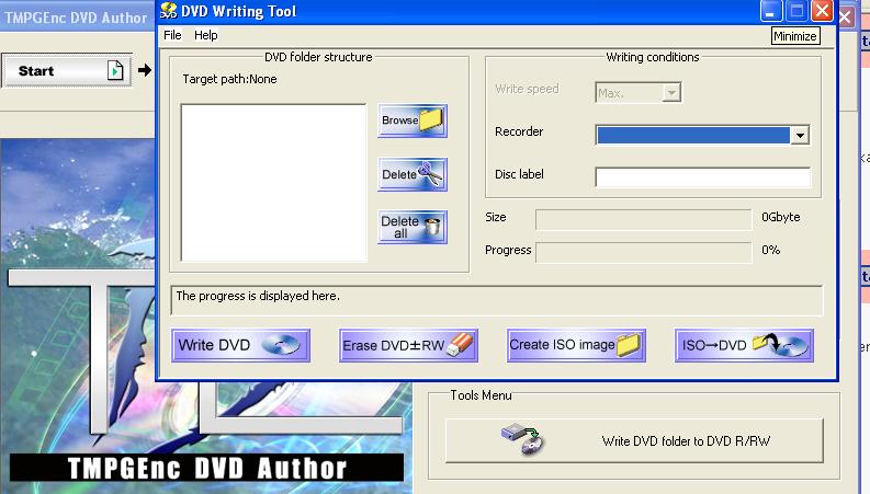

Citaat:
Hallo mmeu
wil jij uitleggen hoe je met TMPGEnc DVD Author een DVD maakt. Ik doe dit via Nero6. Maar als het nog sneller kan.
|zie bijlage
|Ik heb het niet getest want er zit geen dvd schrijver in mijn notebook maar de optie zit er in ;-)
