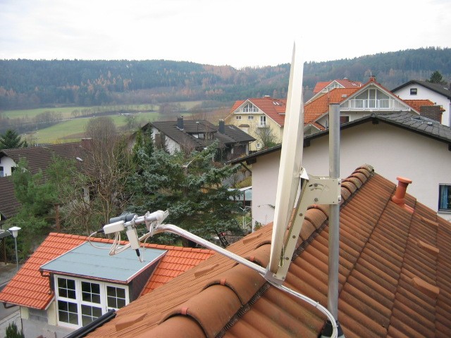

Kijk maar eens op de volgende foto:
Dit is mijn 1 mtr. offset schotel.
Voorin de LNC´s met feedhoorns. Deze feedhoorns worden uitdrukkelijk door de fabrikant aanbevolen.
De voorste LNC´s zijn dmv een "T-orthomode" op de feedhoorn bevestigt. Daarmee ontvang ik schelend de lage band van Eutelsat 16° oost, hoofdzakelijk vanwege TMF-Vlaanderen.
Daarachter zit die Invacom quattro LNC en ontvangt Astra 19° oost in het centrum van het brandpunt van de spiegel.
Ook hier weer dezelfde feedhoorn.
De ontvangstresultaten zijn zeer goed. Maar nogmaals, met andere LNC´s met minder goede ruisgetallen was het resultaat nagenoeg hetzelfde.
