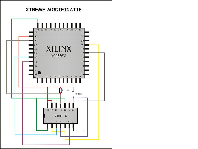

Gast Geplaatst: 10 december 2003 Geplaatst: 10 december 2003 Hier is een modificatie voor de oude kaon modellen ,waar geen MR op kan. Met deze modificatie kun je de xilinx gewoon proggen met Matrix.cas of matrix.jed en MR werkt perfect erop.
Gast Geplaatst: 10 december 2003 Geplaatst: 10 december 2003 Ik bedoel met oude modellen: @sat ,digix ,xtreme ,arnion 6410 die geleverd zijn met ucas1.4.1.7 of met pentacrypt. De nieuwe met UCAS3.0 hoefen deze modificatie niet.

DaVito Geplaatst: 12 december 2003 Geplaatst: 12 december 2003 Die verandering is alleen 2 weerstandjes of heb ik dat mis <img src="/ubbthreads/images/graemlins/confused.gif" alt="" />
Gast Geplaatst: 12 december 2003 Geplaatst: 12 december 2003 Dus als ik het goed begrijp moet ik eerst 2 weerstandjes + de 74hc126 TTL in mijn digix solderen voordat er matrix reloaded op kan? Geld dit voor alle versies van de digix of alleen de oude (1MB versie)?

Gast Geplaatst: 13 december 2003 Geplaatst: 13 december 2003 Ja het is ook mogelijk op de 1 MB versie ,zoals ik al zei :Alle UCAS modellen (Versie 3.2 of lager ,onder de kaartlezer te zien) satbetweter Dan moet je dit proberen!!! dan heb je een grote kans dat het weer zal werken. Maak op een gaatjesprint met de verbindingen de TTL en 2 weerstandjes erop. soldeer dan 7 draden naar je xilinx. en dan proggen met MR_xilinx.jed PS: Geloof me ik weet wat ik doe. Ik ga niet onzin lopen uitkramen ,zodat de mensen hun receiver mollen. Ik heb hier genoeg kostbare tijd aan besteed ,om de logische schakelingen uit elkaar te pluizen. Dus een beetje respect aub. De xilinx is GEEN Mpeg decoder ,maar bestuurd wel de mpeg stream.
pascalletje Geplaatst: 13 december 2003 Geplaatst: 13 december 2003 @ cammy, Als ik het goed begrijp is dit alleen nodig wanneer je de xilinx met castudio wil proggen, en dus niet als je hem met impact progt zoals ik. Grz. Pascal. Dreambox 8000 / Dreambox 800 / Dreambox 500HD

Gast Geplaatst: 14 december 2003 Geplaatst: 14 december 2003 klopt heb sinds n dag n MR 1.052 in de oude xtreme van me zitten en dit werkt lijkt t beter als penta 1.11 in de load... <img src="/ubbthreads/images/graemlins/smirk.gif" alt="" /> [color:"purple"] [/color] voor de duidelijkheid nog..ff n MR cam met 1.052
