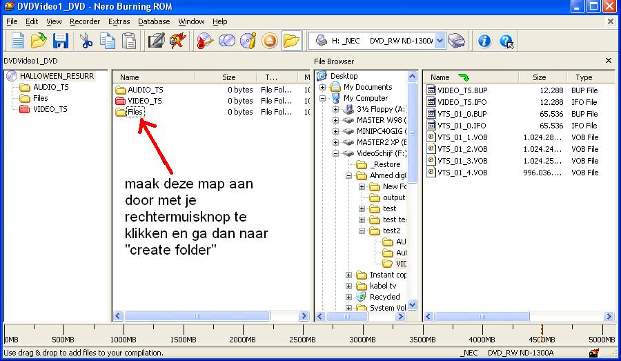

@Harry_NAK,
Ik weet niet wat de verschillen tussen de oem en de retail versie zijn, maar volgens mij zijn de mogelijkheden nagenoeg hetzelfde.
Om je te laten zien hoe ik bepaalde files (zoals txt-bestanden etc) toevoeg aan een DVD-video en daarna brand, heb ik in de bijlage een aantal afb geplaatst(zipped)
Tja ik hoop dat nero 6.0 bij jou hetzelfe werkt als bij mij. Het zou zonde zijn als dat niet het geval zou zijn, want bij mij werkt deze methode perfect.

Wat jij dus laat zien is één van de verschillen tussen de
retail versie en de Xpress versie.
De volledige versie van Nero Burning Rom
(dus wat je krijgt als jij op de 'nero'-button klikt)
is dus het 'old fashion' Nero + express.
Wat jij doet kan ik helemaal niet,
daar zal het bij aan liggen!
Heb jij jouw retailversie appart gekocht, of zat deze ook bij de
brander en kan jij hier ook rechtstreeks videobestanden om laten
zetten in DVD-video?
