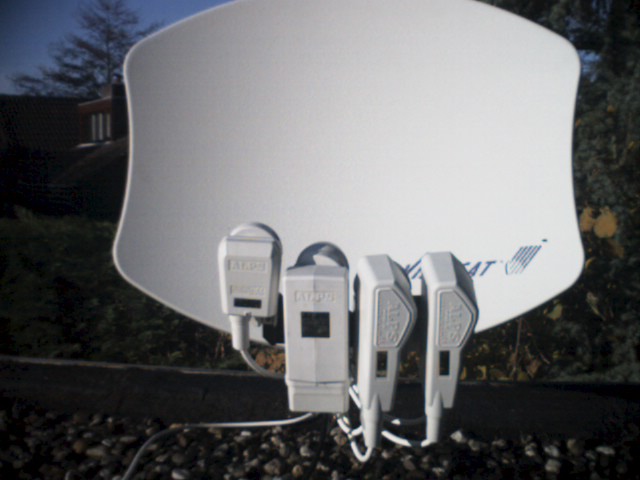

Ik heb nu 3 LNB's aan een Visiosat bisatellite schotel. Astra 1 en 2, Hotbird.
Wil nu met extra beugeltje nog een LNB eraan hangen om Sirius ook te ontvangen. Heb wel tekeningen voor 3 LNB's gezien, maar niet voor 4. Ik heb een 4 diseq-switch.

Ik denk dat dit niet te doen is met een Bisat!
Het is al een hele stunt om beide Astra's + Hotbird (goed) binnen te krijgen en daarvoor heeft Visiosat die 3de beugel op de markt gebracht. Van een 4de voor Sirius is echter geen sprake...
Experimenteren kun je natuurlijk altijd maar een Bisat is nu eenmaal géén Wavefrontier...

@Keller,
wat je wel kunt doen is de Astra 2 laten vallen en daarvoor de opstelling maken Astra1, Hotbird en Sirius.
Olav12
als je zelf een beetje handig bent kan je een beugeltje maken zie hieronder:
succes <img src="/ubbthreads/images/graemlins/xyxthumbs.gif" alt="" />

Ik heb vorige week een vierde lnb met een elastiekje <img src="/ubbthreads/images/graemlins/grin.gif" alt="" /> aan de lnb voor de hotbird vasgezet en kan behalve de sirius ook de de eutelsat op 7 oost ontvangen !!!!
Ik hoef voor deze "testjes" gelukkig niet het dak op. <img src="/ubbthreads/images/graemlins/loldev.gif" alt="" />
