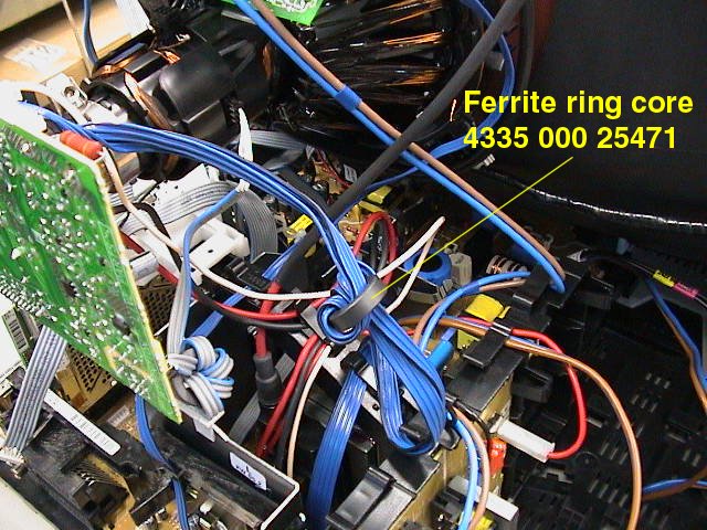

Hallo,
Ik heb een soortgelijk probleem met mijn philips 32PW8807, ik zie 3 tal strepen (heel licht) maar valt wel op waar van de kleur net iest anders is, ik heb alles al weggehaald bij mijn TV in de buurt ook diverse stekkers log gekoppelt, maar blijf die strepen tich zien, iemand enig idee?

En als dat niet voldoende is..of jouw technische kennis is onvoldoende, dan moet je er echt een technicus bij halen.
Het is een fabrieksfout, dus eerst een briefje naar Philips en dan de verwijzing, waar je je moet aanmelden.
Of kijk even naar de foto onderaan (met dank aan E-Care/Duiven)
Maarrrrrr een echt super advies van mijn kant....
Laat dit alleen uitvoeren >>> bij jou aan huis <<< , want als je jouw toestel laat weghalen voor zo'n klein foutje krijg je hem meestal terug met een ander defect of nog erger beschadigd...enne advocaten zijn ook duur...

Deze oplossing is voornamelijk voor de apparatuur aangesloten op de Front aansluiting.
Als je ook op de kabel programma's via de HF coax aansluiting strepen ziet, dan kan dit wijzen op ondeugelijke enkelvoudig afgeschermde coax. Zorg ook voor totaal afgeschermde coax stekkers.

Coax mag prima zijn, maar de meeste instraling onstaat in de onafgeschermde kunststof stekker.
Enne als die kabels ven de TV straling afgeven, volgens de Philips gegevens...kan dat dus ook best incidenteel bij jou in een andere vorm verschijnen.
Alles wat we hier behandelen gebeurt met een natte vinger.
Meten is weten, dus wat er precies bij jou aan de hand is kunnen we dus zo niet 100% beoordelen.

Voor je echt geld gaat uitgeven, kun je dit nog proberen.
Meestal levert dit wel iets goeds op (meer resolutie en minder kleurbeinvloedingen).
Ga naar de pc shop en haal 2 ferrietschermen (werkt alleen goed al de Hirschmann dubbel afgeschermd is).
Plaats deze aan het begin en het einde van de kabel.
!Ook helpt dit bij de coaxkabel van de satontvanger ! <img src="/ubbthreads/images/graemlins/biggthumpup.gif" alt="" />
(Let op: Zo dicht mogelijk aan de connectoren).
