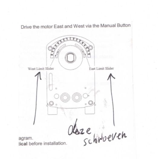

aan de onderkant van de disecmotor verscholen onder de draaias ,deze moet je er dus eerst even afschroeven,bevinden zich 2 instelschroefjes mischien staan deze niet op de uiterste stand.Wil je dit even controleren? zie tekening.
Hi,ga morgen het dak eens op en ga dit zeker en vast controleren,alvast bedankt <img src="/ubbthreads/images/graemlins/biggthumpup.gif" alt="" />groetjes,xtro1968

Hi,ja je hebt gelijk,zal maar best even wachten tot morgen,als het dan niet gaat sneeuwen,anders kan ik er mijn skies nog onderbinden <img src="/ubbthreads/images/graemlins/cool.gif" alt="" />,maar om nog even over die motor verder te gaan,ik denk dat dat nu juist het probleem was,dat de motor dus echt op de uitersten staat maar dat dat echt iets was dat bij de @sat motor alleen voorkwam(ik denk dit vermits de persoon die de installatie gedaan heeft,zei dat een stab motor dit wel aankon).Groetjes <img src="/ubbthreads/images/graemlins/wink.gif" alt="" />,xtro1968.
