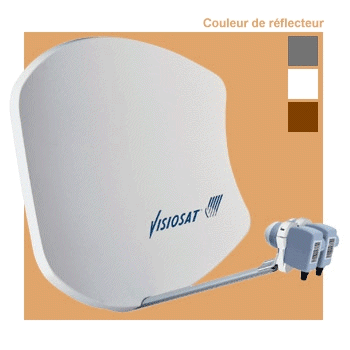

formaat Visiosat Bisatellite 85*75 of 65*75
Hi allemaal
Alhoewel ik strak beeld heb op mijn 28 cm schotel is het bij een regenbuitje al gauw een blokkendoos of zwart beeld. Ik overweg Visiosat Bisatellite. OP de site van Visiosat zie ik maar 1 exemplaar van dit type schotel met een formaat van 81x75 CM. Op de diverse on-line shops wordt gesproken over een formaat van 65*75. Wat is het juiste formaat van deze schotel ? Of heeft Visiosat toevallig twee modellen in haar programma. Wie kan er licht in de duisternis werpen?

Er is maar 1 type Visiosat Bisat. schotel.
Kijk maar eens bij de nederlandse site van de fabrikant, daar geven ze ook 75 x 64 cm op (b x h).(Sorry geen link)
Misschien dat er verwarring is met zo'n Archsat schotel, die is er wel in 2 maten.

Ik had direct een antwoord geschreven, maar die is weg. whatever. Ik heb wat rondgeneusd op diverse sites en inderdaad allemaal 64 cm hoog. Bij een satelietboer bij ons in de stad gekeken en het is een klein dingetje. Hoe zijn de ervaringen met deze schotel. hij is met 64 cm hoog lager dan een standaard astra (60cm) schoteltje.

Ik mag je verzekeren, dat als je die Visiosat GOED installeert (met spectrumanalyzer) je daar een prachtig resultaat mee behaalt, heel goede winst/Gain, zelfs met de uitbreiding voor 28° voor de BBC's blijft dit nog tamelijk goed. Ik mag het aanbevelen.! <img src="/ubbthreads/images/graemlins/xyxthumbs.gif" alt="" />

Nou, ik heb ook een brandende vraag; Met mijn huidige installatie (triax 88cm + 2 alps lnb's ) behaal ik niet zulke denderende resultaten. Ik ga als eerste mijn lnb's vervangen door invacoms. De schotel gaat er a.s. zaterdag toch even af ivm bouwwerkzaamheden aan mijn huis. Nou zit ik te denken om meteen de triax te vervangen door een visiosat bisatellite. Kan iemand mij vertellen of dit wel of geen verstandige zet is??

De Visiosat Bisatellite zal een iets beter resultaat geven maar als je de Triax goed afsteld is dit, denk ik, te verwaarlozen.
Ik heb de Bisatellite vooral voor haar uiterlijk gekocht en mijn Triax weggedaan.
De Invacom LNB's zijn weggegooid geld, zie ook mij eerdere posting m.b.t. de Bisatellite i.c.m. een Monoblock.

Ik heb 2 jaar met een bi-sat in combinatie met alps lnb`s gedraaid en zeer, zeer weinig uitval gehad ! <img src="/ubbthreads/images/graemlins/biggthumpup.gif" alt="" />

Ik ben een beetje aan het rondneuzen en zie dat de bisat veel wordt aangebonden met ALPS LNB-s, volgens 1 winkel is de bisat zelfs geeneens geschikt voor Invacoms 0.3. De ALPS kosten de helft van een Invacom, (ze ruisen ook 2 keer zo sterk :-) ). Jij hebt ben ook geen voorstander van invacoms op de bisat. Wat is hier mis mee ?
Pandit
Ik heb het eens geprobeerd met Invacom en Bisatallite en mijn ervaring is dat de Invacom LNB`s te breed zijn.
Ik heb nu een Bisatellite met de nieuwe Alps LNB`s, en dat bevalt goed. (De nieuwe Alps LNB`s zijn ook smaller dan de oude.)
