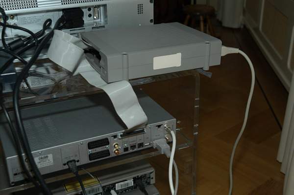

Na enkele dagen gestoeid te hebben met de voeding van de DB nu uiteindelijk de ultieme oplossing gevonden n.m.m. dan . Een externe 5,25 inch mounting met daarin de 80 GB Maxtor HDD. Eigen voeding, eigen koeler (niet echt nodig trouwens) en het wisselen van HDD is een fluitje van een cent. Het starten,stoppen, zappen in het file bestand is nu razendsnel en fantastisch stabiel. Geen sync problemen meer . Een 40 cm IDE kabel loopt nu naar buiten aan de achterzijde DB en ik ben bezig een IDE mannetje connectie te maken voor aan dezelfde achterzijde DB. Voor geinteresseerden zoek op Internet naar HDD mountings voor 17 Euro ben je klaar, met voeding, koeler en 133 ATA geschikt enz.enz. Succes PH <img src="/ubbthreads/images/graemlins/smile.gif" alt="" /> <img src="/ubbthreads/images/graemlins/smile.gif" alt="" />

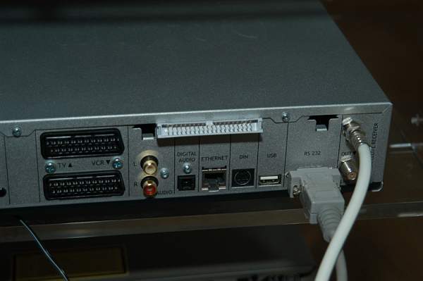

Ik zal er een foto van maken en posten. Gisteren eindelijk een IDE verlengkabel weten te bemachtigen. Is nergens echt te koop wat je niet kunt vinden is een IDE 40 pins mannetje ! Maar gelukt en zoals je op de foto later vandaag zult zien heb ik nu rechts achter op de DB een extra connector voor de HDD, perfect !
De HDD zelf zit dus in een grijze behizing waar nog veel ruimte in ver is. Goed voor de koeling al wordt hij niet zo heet. De IDE flatcable zit vast tussen DB behuizing en kap aan de achterzijde en blijft daardor ook stevig zitten.
Foto zal ik vanmiddag maken. Het is nu na 18 manden genieten van het opnemen en zappen enz. !! <img src="/ubbthreads/images/graemlins/loldev.gif" alt="" /> <img src="/ubbthreads/images/graemlins/xyxthumbs.gif" alt="" />
PH
Niet in de computerhandel wellicht, maar in de electronica handel is dit een vrij normaal artikel. Er bestaan allerlei flatcable mannetje connectors, zowel gewone vrijhangende als "bedoeld voor kastmontage" (met flens).
Probeer eens bij Display electronica ofzo. Reken wel op een stevige prijs!
De foto vind je hier
http://www.europe-nikon.com/fotosharepic...310138_33275829
en http://www.europe-nikon.com/fotosharepic...310139_15148785
Bij twee gerenomeerde electronica onderdelen bedrijven konden ze me niet helpen aan een los mannetje IDE 40 pins enz.
Vervolgens na vele PC winkels gebeld te hebben had eindelijk een van de mannen van ...Computers in Den Haag nog een verlengkabel thuis die ik gisteren als service van hem kreeg.
Dit werkt nu als een speer. <img src="/ubbthreads/images/graemlins/xyxthumbs.gif" alt="" />
