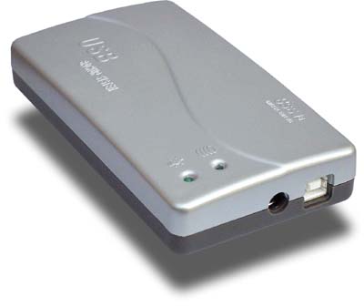

Over die USB: wat je doet is, dat je de HD+IDE-kabel (let op de polligheid) uit de Toppie haalt, de IDE verlengt naar een hd-case zoals in de bijlage die een usb uitgang heeft. Deze kun je gewoon kopen. Daarin leg je dus de HD, je sluit de verlengde ide van je Toppie aan op de HD-Case. Daarna de voeding: deze kun je vanuit de Toppie verlengen naar de HD-case (let op dat je het voedingsgedeelte van de Toppie niet raakt) maar net zo handig is om de voeding van de HD-case te gebruiken, dan heb je geen gedoe met 220V die los blijft hangen van de Toppie naar deHD-case. Dan de USB-kabel van de pc naar de HD-case en je bent vrijwel klaar.
Voor de duidelijkheid: dit is geen handleiding, dit verhaal is niet volledig en als er problemen komen, is het niet mijn schuld. (ik meld het toch maar <img src="/ubbthreads/images/graemlins/smirk.gif" alt="" />)

@ Gorilla King:
Ik bedoel geen externe HD case, met een USB poort.
Het gaat om een klein ( ongeveer 7 bij 3 cm) printplaatje, met hierop een USB connector, en aan de andere kant een IDE connector. Je plaatst dat bordje IN de Topfield, boort in het achterpaneel een gat, hierin past de USB connector, met bevestigingsschroeven. Je vervangt de originele HD flatkabel door een normale die in een PC zit: een kant op het moederbord, de middelste aan dat interface bordje, de derde connector aan de HD. Dat bordje moet ook spanning hebben, wordt ook verzorgt door een HD power connector.
Aan de achterkant zie je dus alleen een USB connector, da's alles. Hierdoor is de HD bereikbaar via die USB connector.
Dat kleine interface bordje is kant en klaar te koop bij *******************, zowel in Duitsland, als in Nl.
