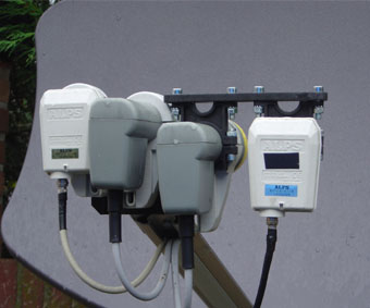

chevrolet Geplaatst: 29 december 2003 Geplaatst: 29 december 2003 @Paul, Begin bij de Strong 8000 en loop daarvan naar je schotel: Coax van Strong 8000 naar 12V schakelaar-A Van 12V schakelaar-A uitgang A naar Diseqc 1 Van 12V schakelaar-A uitgang B naar Astra 2 LNB Diseqc 1 uitgang A naar Astra 1 LNB Diseqc 1 uitgang B naar Hotbird LNB Dit doe je ook met de aansluitingen voor je Strong 8100 dus: Coax van Strong 8100 naar 12V schakelaar-B Van 12V schakelaar-B uitgang A naar Diseqc 2 Van 12V schakelaar-B uitgang B naar Astra 2 LNB Diseqc 2 uitgang A naar Astra 1 LNB Diseqc 2 uitgang B naar Hotbird LNB. Dit heb je dus minimaal nodig: 2x 12V schakelaar 2x Diseqc schakelaar 3x Twin LNB (Astra 1/Astra 2/Hotbird) Zelfgemaakte beugel voor Astra 2 LNB in te hangen 1x 6graden LNB-houder voor je Astra 1 en Hotbird LNB's. 1x schotel min. 80 cm "fortuna vitrea est" VU+ Duo
Gast Geplaatst: 29 december 2003 Geplaatst: 29 december 2003 V8, Kan je dan astra 2 bijplaatsen op een 80cm schotel als je al een hotbird en astra adapter hebt. Pikt de schotel dat nog op dan?? groeten, sid voor beschrijving van de switch kijk even onder de thread hispasat (laatste pagina) of direct op de site van Satq. <img src="/ubbthreads/images/graemlins/xyxthumbs.gif" alt="" />
chevrolet Geplaatst: 30 december 2003 Geplaatst: 30 december 2003 @Sid, Ikzelf ben niet in het bezit van zo'n opstelling maar volgens mij gaat het net. De beugel voor die Astra 2 zal je alleen zelf moeten maken. "fortuna vitrea est" VU+ Duo
