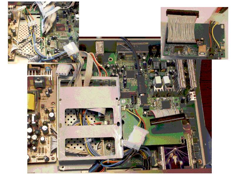

Gorilla King Geplaatst: 1 januari 2004 Geplaatst: 1 januari 2004 In een woord: RESPECT! <img src="/ubbthreads/images/graemlins/biggthumpup.gif" alt="" /> <img src="/ubbthreads/images/graemlins/biggthumpup.gif" alt="" /> Ik heb zitten bestuderen aan de hand van de uitleg van de duitse site hoe je het hebt gedaan en ik snap 2 dingen niet, zie ook de foto. 1) Wat is dit bij A? 2) Ik snap dat de IDE van A naar B loopt en dat er ook van de USB-controller bij C naar B een IDE loopt. Maar wat gebeurt er dan bij B? Hoe komen deze 2 IDE's samen? In het bijzonder interesseert me hoe je 'switch' van data-transport over de IDE van A-B en de IDE van B-C. Ik switch nu namelijk door steeds de 2 IDE-kabels handmatig uit de HD te trekken, dit is eigenlijk niet goed. Nogmaals: goed gedaan! <img src="/ubbthreads/images/graemlins/biggthumpup.gif" alt="" /> Gorilla King

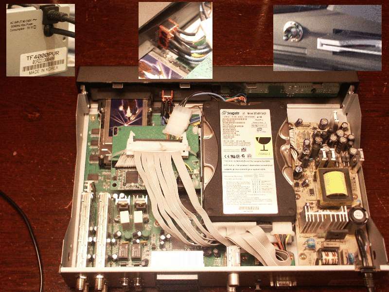

Gast Geplaatst: 1 januari 2004 Geplaatst: 1 januari 2004 Vak A is de usb-ide stuurprint Ide kabel loop van mainboard naar hdd naar usbboard. Hier nog wat fotos. usb-print aan hdd-frame bevestigd. voedingsplising hdd aangesloten via kroonsteen, kabels zijn slecht te solderen. Deze usb print had geen externe 5volt voeding zoals de duitse site beschrijft. Heb de print nu gevoedt met 5volt via hdd schrijf aansluiting op usb print. Geheel onschakelbaar via 4 "polig om" schakelaar op front naast CI interface. Omschakelen gaat goed. Van TP naar USB Je zet de topfield op standby, wacht 5 sec tot hdd niet meer loopt, schakelaar om usb insteken, computer heeft contact. Van USB naar TP In computer hardware usb ontkoppelen, stekker uit topgfield, schakelaar om, wacht 5 seconden, tp staat weer in standby, kan weer aan.
Gorilla King Geplaatst: 1 januari 2004 Geplaatst: 1 januari 2004 @jan_65: is nu een stuk duidelijker. Ik zie nu dat je de usb-ide print in het midden van de Toppie hebt gezet ipv bij de com-poort zoals bij de duitse site het geval is. Ik vind dit eigenlijk wel een betere oplossing omdat je dan (makkelijker) de schakeling aan de voorkant kunt zetten. <img src="/ubbthreads/images/graemlins/xyxthumbs.gif" alt="" /> @keitje: ik kan het mis hebben maar volgens mij heb je niet zoveel aan ide-usb, dus van pc naar toppie, omdat je dan ook nog zou moeten kunnen omzetten naar het .ts-formaat van de Toppie en deze kan dit niet.
