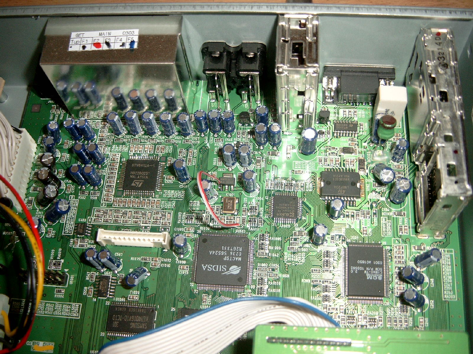

Gast Geplaatst: 5 januari 2004 Geplaatst: 5 januari 2004 <img src="/ubbthreads/images/graemlins/confused.gif" alt="" /> Draadje tussen welke punten? Ik heb ook veel last van busy errors bij het proggen met de CAS-interface. Je zou me erg helpen als je een hint geeft, of een tekening of beschrijving of foto.

Gast Geplaatst: 6 januari 2004 Geplaatst: 6 januari 2004 ze bedoelen natuurlijk het draadje van de constante5v naar de spanningregelaar van de embedded cas.
Gast Geplaatst: 6 januari 2004 Geplaatst: 6 januari 2004 <img src="/ubbthreads/images/graemlins/confused.gif" alt="" />Daar heb ik wat aan! Een draadje van waar naar waar? +5V kan ik vinden, maar dan?

Gast Geplaatst: 8 januari 2004 Geplaatst: 8 januari 2004 Citaat: ze bedoelen natuurlijk het draadje van de constante5v naar de spanningregelaar van de embedded cas. Nee. Volgens mij was het een massa draadje? NAar een SMD weerstandje toe vlakbij het SIDSA IC. Als je het SIDSA IC hebt, dan staat aan de kant van de achterzijde een streepje met C erbij. /---C----\ Zoiets. Aan de rechter-uiteinde van de streep zit een SMD weerstandje waar 101 op staat. Daar soldeer je de ene kant aan. De andere kant komt volgens mij aan massa.... Ik zal het wel uitzoeken, voordat iemand door mijn belabberde uitleg zn Xtreme opblaast... <img src="/ubbthreads/images/graemlins/grin.gif" alt="" />
Gast Geplaatst: 8 januari 2004 Geplaatst: 8 januari 2004 Gevonden: Sollte das alles nicht gehen auf der Platine ist ein Spannungsregler U1002 (oberhalb des Quarz) dort einen kleinen Draht an das linke Bein löten (GND). Jetzt den Widerstand R1025 suchen (rechts vom Quarz) unterhalb von R1025 ist noch ein Widerstand Aufschrift 102 das zweite Drahtende mit dem unteren Pad dieses Wiederstandes (nicht R1025!) verbinden (das Pad, dass sich oberhalb der Beschriftung U1003 (Sidsa) befindet, dort wo der rechte Teil, der mit C beschrifteten Klammer endet). Jetzt läßt sich der Flash auch im Standby programmieren. Der Draht kann bleiben hat aber folgenden Nachteil: Sollte das UCAS abstürzen langt es nicht wie bisher mit der Fernbedienung aus und wieder anzuschalten jetzt muß man hinten am Gerät ausschalten. Het hele verhaal staat dus hier: http://www.technik-forum.info/showthread.php?s=55bc8227d74967747c3ba7c59b8d59ea&threadid=313
RobinHood Geplaatst: 9 januari 2004 Auteur Geplaatst: 9 januari 2004 Eindelijk de Xtreme weer op werkbank staan. Je zoekt de stabilisator op, die boven een kristalletje zit, vlak boven de SIDSA. Genaamd U1002. De meest linker pootje wordt gebruikt, pootje 1 dus. De andere kant van het draadje komt aan een weerstandje, vlak bij de SIDSA. Er staat op de print :U1003. Midden boven de tweede 0 en de 3 van het geschreven U1003, dus, maak je een verbinding. App op stand by, en proggen . Cammie, je had gelijk dus. Succes. Zie nu net dat het het verhaal er ook al in het Duits staat... Amiko + Philips 8121, Gibertini 1.25 draaibaar en triax 88, A1,2,3..

Gast Geplaatst: 16 januari 2004 Geplaatst: 16 januari 2004 Even getest, dat draadje ik programmeer zelf anders maar het werkt wel. In het Nederlands vanaf de massa linker pen van de U1002 een draad solderen naar de weerstand die net onder weerstend 1025 zit, het draadje komt aan deze onderkant dus de zijde van de grote chip (zie foto in de bijlage)
