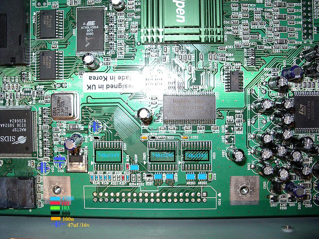

Nu ook manhattan 5900 ombouw naar pvr
hallo allemaal...
voor de gene die de hobby een beetje serieuser nemen kom hier ook de beschrijving te staan van de 5900 naar een + versie dus pvr!!
Ik heb wat onderdelen besteld, en ga van de week aan de slag....
hier zal dan met de tijd de ombouw beschrijving geplaatst worden....zodat iedereen die deze hobby serieus neemt en een beetje handig is met smd's de 5900 om kunnen bouwen naar pvr...
Gezien dat de manhattan starlight 5900 en de 5900+ niet meer geleverd word.
houd dit topic dus in de gaten..als je hier interesse in hebt...
mvgr Afterburner

als eerst ...weet niet of het leesbaar is...de foto dan..
maar heb er iets bij gezet..van welke onderdelen er geplaatst moeten worden...
download de tekening en vergroot het in xp...zodat je de onderdelen makkelijker kunt bekijken...
grtx
ps de iets grotere lichtblauwe vlakjes zijn weerstand netwerken.....
voor vragen kun je altijd pm'en
