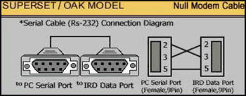

Ik heb een Golden Interstar DSR 8005 CI receiver...Wat is het verschil tussen een nulmodemkabel en een rs232?
Een nulmodem kabel heeft een twisted pair en 2 female stekkers.
Serieel (rs232) is 1 op 1 (straight) en heeft 1 male en 1 female stekker.
Zie bijlage.

Meeste resultaten met de z.g. interlink rs-232 kabel in de elektronica shop waar aan beide zeiden de grote en kleine stekkers hangen. Alle drie mijn digiboxen doen het met deze kabel. 17,5 euro. Hebt digiboxen met grote en kleine stekker en PC´s vice versa. Voor elk wat wils.
