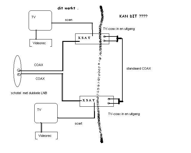

Sorry voor mijn onduidelijkheid.
Ik heb twee xsat410 en die zijn netjes op een dubbele LNB aangesloten. Ik kan via / op bijde receivers naar wat anders kijken. Perfect.
Maar daardoor heb ik ook de mogelijkheid om b.v. wat op een video recorder op te nemen en naar een andere zender te kijken.Ook perfect.
Echter ik heb zowel boven als beneden een dergelijke combinatie staan (videorecorder en TV).
Wat ik wil is beneden ook naar de ontvanger van boven kijken en/of anders om.
Door die ene coax die ik heb kan ik de ene receiver via de TV uitgang van de xsat aansluiten op de receiver boven waar die coax aangesloten is op de TV ingang van de andere receiver. Echter ik wil nog meer.
Ik wil b.v. via hetzelfe ook boven TV kunnen kijken van de reeiver beneden. Dat zou kunnen als ik nog een coax had die ik dus andersom aanluit m.u.w. de in en uitgangen kruiseling verbind. Maar ik ben lui(en zuinig) en heb geen zin om een tweede coax te trekken ik wil dus de ingang van de ene receiver aansluiten op de uitgang van de andere en andersom.
Technisch is dat geen probleem maar in feite komt het erop neer dat je de in en uitgang van een receiver met elkaar doorverbind.
En daar zit mijn "angst" kan zo'n ding daartegen (in feite is het signaal een stroompje [denk ik] dus de spanning verdubbeld (?).
Ik zal een tekeningentje maken en hier eens bijvoegen.
Hoop dat iemand me kan helpen.
Het gaat dus alleen om het met elkaar doorverbinden van de twee XSAT's met elkaar en vise versa dus zowel de TV ingang van de ene naar de TV uitgang van de andere als andersom en dan nog tegelijker tijd ook.
En hierbij de beloofde schets. Rechtse gedeelte is de vraag of dat kan. Het gaat dus om de twee TV in-uitgangen met elkaar te verbinden.
Ja het kan, maar...
Niet de ingangen maar de uitgangen met elkaar verbinden en tevens naar de video die je boven hebt staan.
Wel adviseer ik om spiegeling wat te onderdrukken door bij beide tuner-uitgangen (dus boven en beneden)een (ongeveer)10 Ohm weerstand in serie (met binnenader van de coax) op te nemen.
Ik heb hier een soortgelijke situatie waarbij ik een het signaal van de dakantenne dmv een antenne versteker ook koppel naar boven en beneden, video en de sat-tuner via dezelfde coax ook naar boven.
Denk er wel om dat je de sat-tuners op een apart (zend)kanaal zet welke niet te dicht bij elkaar liggen.
