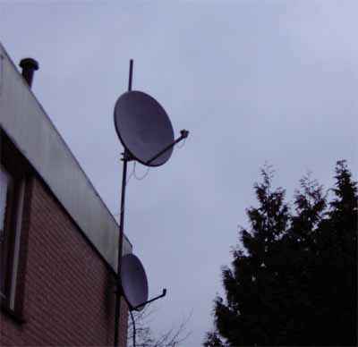

Een schoorsteen is niet zo stevig als je denkt. De schotel zit aan een schoorsteen onbeschut, dus vangt bij elke windrichting maximale krachten.
Een lange pijp aan de zijkant van je huis middels twee 3-hoek steunen (niet meer dan 2*) is stabiel genoeg. Ik heb een steigerpijp van 6m gebruikt. Steigerpijp is dikwandig dus behoorlijk stabiel. Ik heb nog niet meegemaakt dat de ontvangst wegviel.
De bovenste schotel op de foto (bijlage) is 100cm en draaibaar. In theorie kan de schotel nog 1 meter hoger, maar heeft in mijn situatie geen zin. De schotel kijkt nu in alle richtingen mooi over de huizen van de buren.
* Als je meer als twee beugels gebruikt kan de pijp niet meer voldoende bewegen tussen de twee beugels(zwiepen).
