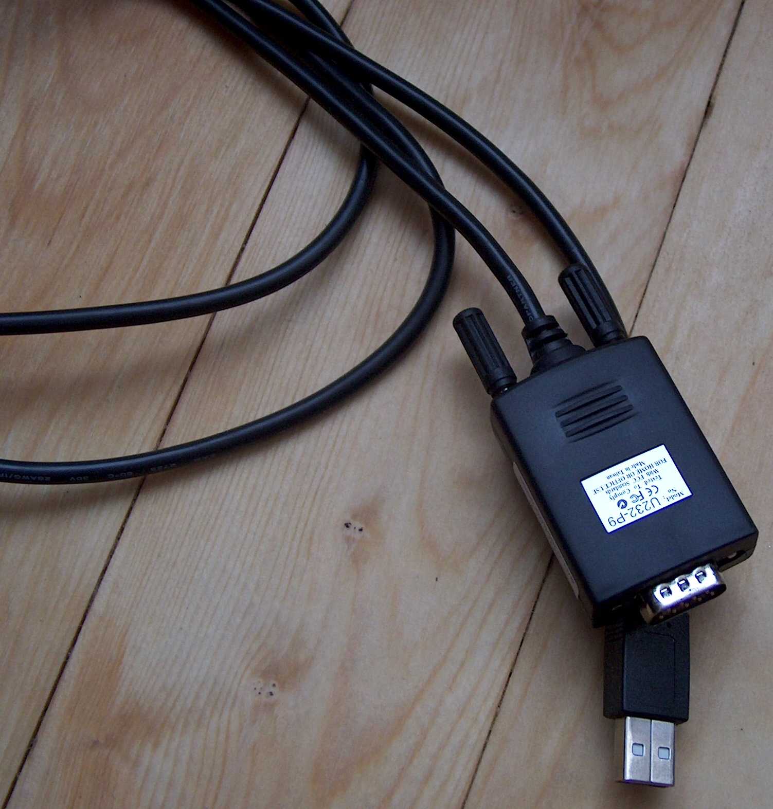

Om praktische redenen heb ik geen pc in de burt van de DB.
Om te flashen moet ik dus de DB loskoppelen van de lnb, netwerk, Tv, audio etc. Aangezien het feit dat ik vaak experimenteer wordt het steeds minder leuk om de DB telkens te verplaatsen.
Zo heb ik speciaal een usb to serial adapter gekocht om mijn dreambox met dreamup te kunnen flashen mbv mijn laptop.
Maar het flash prog: dreamup ziet alleen com1 (dat is dan IR poort op de laptop) en com3 (de nieuwe poort via USB to serial) kan ik in dit progje niet selecteren.
mijn vraag was, herkent iemand dit probleem?
Is er geen oplossing?
(het is een device van merk "eminent", zie de foto.)
graag een advies.
tnx
tm
Dat soort problemen heb je vaak met USB seriele poorten.
Het is geen volwaardige vervanger van een COM poort.
Met name bij speciale truukjes lukt het vaak niet met zo'n ding.
Op zich zou flashen wel moeten kunnen met zo iets, dat is een vrij eenvoudig protocol. Een smart card programmer er op aansluiten zou vast en zeker niet gaan.
Ik vraag me af wat de reden is om via de seriele poort te flashen, ik heb dit nog nooit zo gedaan. Ik FTP altijd gewoon het nieuwe image naar de box als /var/tmp/root.cramfs en dan kies ik "manual update" met de afstandsbediening. Dat gaat ook nog eens veel sneller.

wat robb zegt is de simpelste oplossing.
maar de serial convertor van equip werkt perfect ik gebruik hem hier ook ( alleen als het via mijn netwerk niet meer wil )
gr degas
