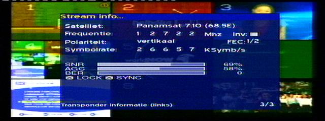

het bewijs voor 68,5 graad
met beeld <img src="/ubbthreads/images/graemlins/grin.gif" alt="" />
het zijn maar een paar zenders maar het lukt wel
