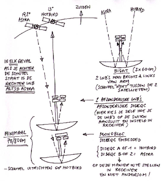

Als je de DiSEqC toepassing gebruikt...en je gebruikt een Monoblock met waarschijnlijk ingebouwde DiSEqC switch, dan is altijd de middelste LNB nummer 1 voor Hotbird, omdat de zwakste transponder in 't brandpunt ontvangen kan worden en Astra iets uit 't midden.
Vermoedelijk staat jouw schotel met het brandpunt nog richting Astra en moet zodanig verdraait worden, dat je i.p.v.die Astra programma's iets van Hotbird gaat zien.
Daarna kun je in schakelstand DiSEqC 2 gewoon weer de Astra programma's ontvangen.
Zie hieronder de tekening van Modurator Gerdy (elders beschreven)

Je vertelde het nog niet, maar stond de schotel-stand nog richting Astra ???
Je ontvangt momenteel Astra programma's op DiSEqC stand 1.....zoek ff een frequentie op de Astra lijst, welke ook door Hotbird gebruikt wordt met dezelfde parameters (Pol/Sym./FEC) daarna draai je de schotel 6 graden naar 't westen en moet dat programma van Astra veranderd zijn in dat van de Hotbird.
Daarna pas mag je een nieuwe lijst aanmaken in jouw Nokia en wordt DiSEqC 1 voor de Hotbird en 2 voor de Astra (mits de DiSEqC configuratie goed staat.
Dit is de gebruikelijke opstelling....maar stel dat de boutjes van de schotel zijn verroest, dan kun je natuurlijk ook het monoblok in spiegelbeeld monteren....dan is de aansturing DiSEqC 1 voor Astra en 2 voor de Hotbird...compris ??

Oppassen ...dat laatste klopt natuurlijk niet.
Als je dat Monoblok in spiegelbeeld monteert met de richting Astra, dan staat de LNB met DiSEqC 1 keuze in de reflectie-belichting van de Hotbird !!
